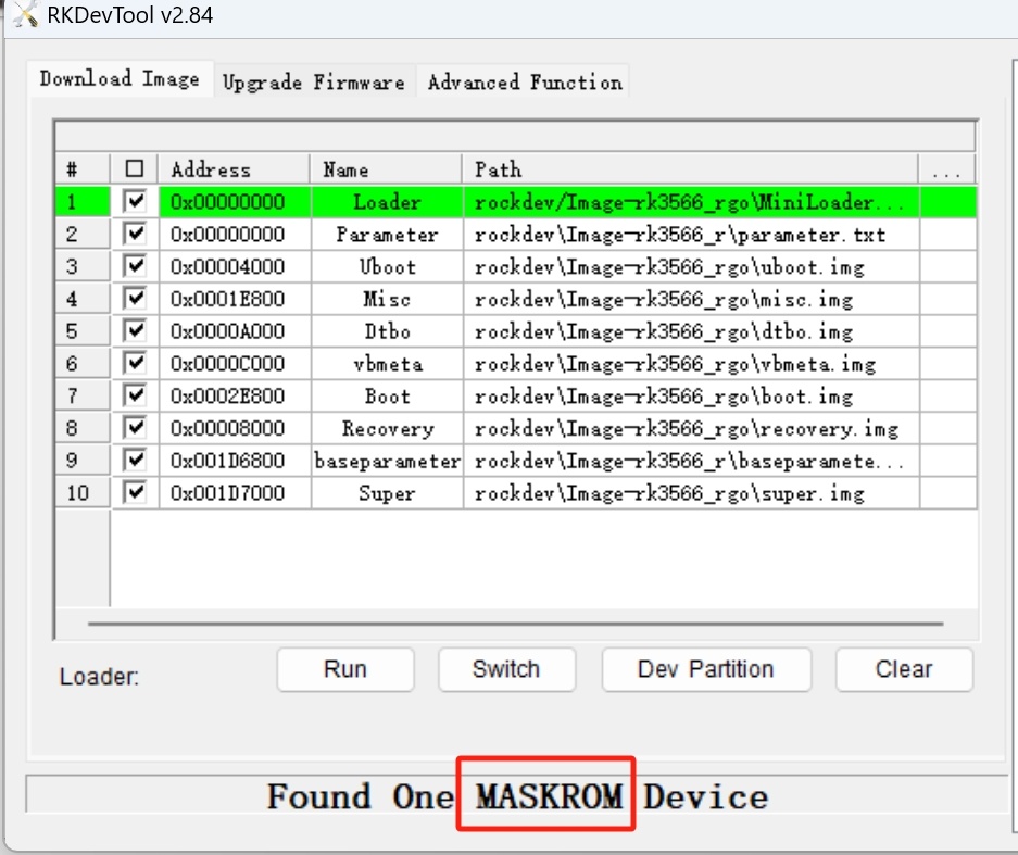

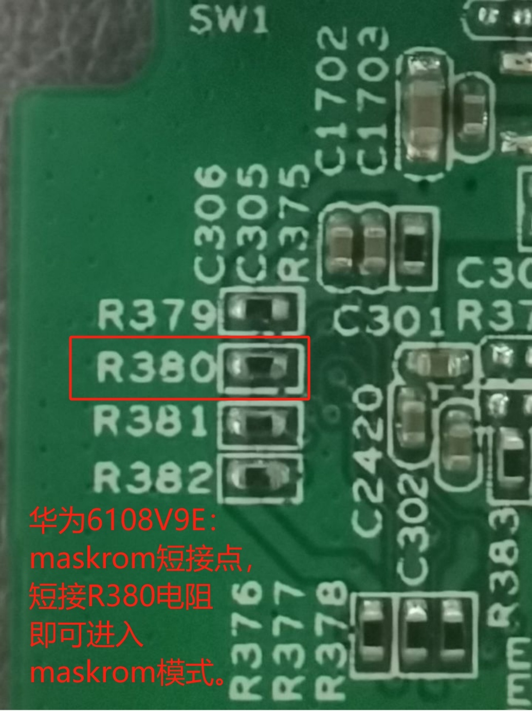

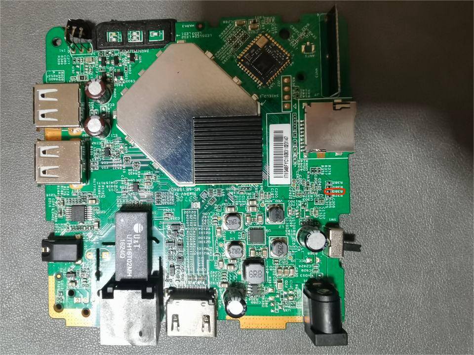

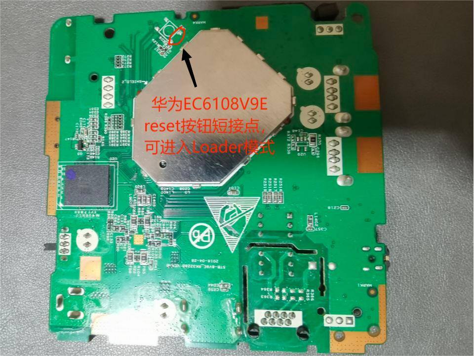

本帖最后由 肖元元 于 2024-4-9 08:57 编辑 网上这个机器的研究者很少,教程也很少。发个华为EC6108V9E---RESET和MASKROM短接点给大家看看吧,从此以后这个机器永远不会变砖了,有了MASKROM短接点,都能救回来。 ...
