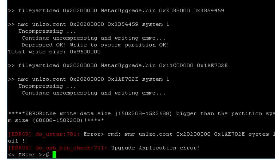

唉 论坛越来越LJ。有些人的刷机包硬是害人的

只能拆掉EMMC闪存,用编程器恢复正常的数据了,这要有一定动手能力的人才能搞了,关键还必须要有正常的数据备份才行,就当是经验,反正晨星芯片的机子,一定要对应刷机包,不然不好救砖。

刚看你发的固件。里面的主板图片 和我的就是一模一样。wifi cpu 闪存 型号都一样

昨天刷了找到的通用的,就不跑码了。只出现那四行彻底砖了

超感激你/但是ttl现在不跑码了 只出现四行文字 昨天再刷了一次那个通用的。
可能要在好机备份那几个救砖文件才可以救活

我usb是能识别的。/ u盘放了固件 刷到71%就出现红字
固件已发给你,再试一下
