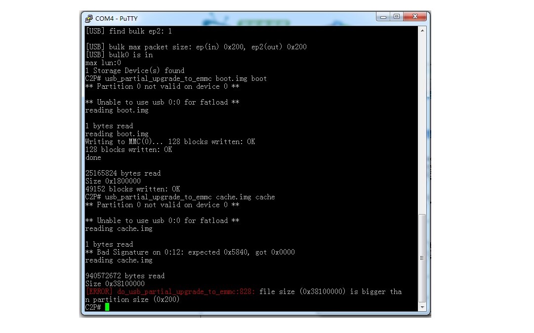

本帖最后由 肖元元 于 2024-3-20 09:00 编辑 HG680MC 用TTL 刷了那个救砖的包  刷第一次可以,后面的再刷,就有几个指令显示这个错误了。已经彻底无法启动了,file size (0xA00000) is bigger than par ...

刷的就是这个固件呢,,第一次一切都正常刷进去了。后面重新指令刷的时候就显示file size (0xA00000) is bigger than partition size    现在一直卡在“启动中。。。。。”一直不动。狂按音量+的刷机方式也没反应了。
