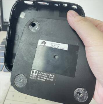

1.拆机
华为悦盒怎么烧写文件 华为悦盒烧写Ubuntu系统刷机教程
把板子拆下来之后,找到板上接串口的四个小孔分别是:VCC、TX、RX、GND
可能需要的材料:CH340 USB转TTL串口模块、网线、母对公杜邦线(3根)
或者使用PL2303 USB转TTL串口模块(win10需要额外下载一个它的驱动)
将串口模块与其盒子的TX、RX、GND三个小孔焊接起来
串口是否连接正确的方式是通过串口助手检验串口是否能接受发送消息。

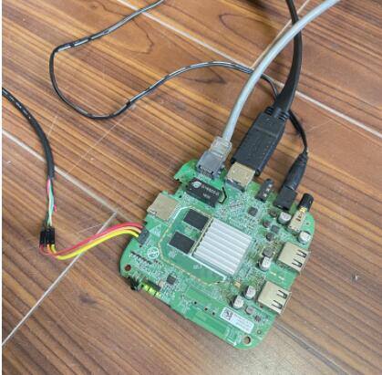

连接好之后如图(网线、电源线、HDMI、串口)

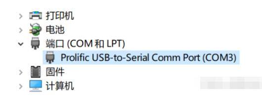

在windows中查看串口驱动

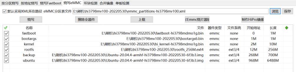

选择烧写EMMC,浏览.xml文件

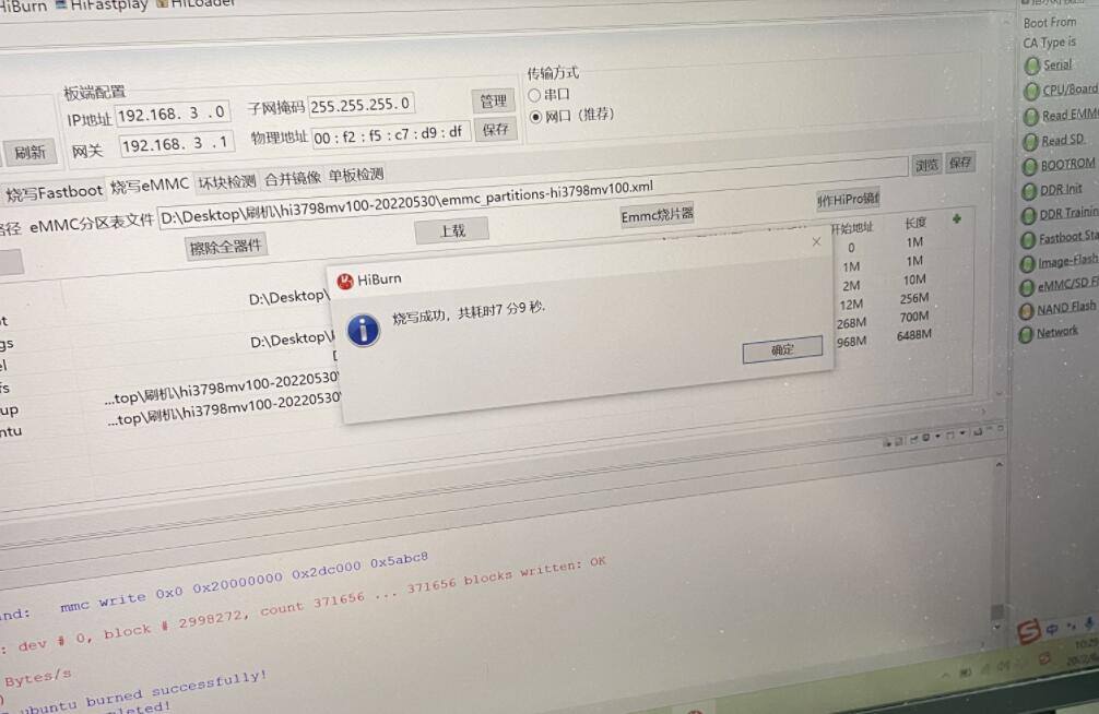

插上网线,断电,开始烧写
它会提示你是否上电,上电之后进度条开始加载
等待7分钟左右录入成功

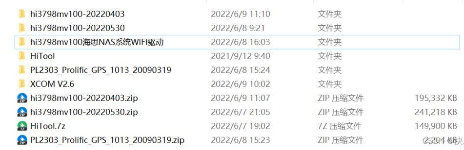

这是几次刷机时的图(最好不要下载最新版本的hi3798mv100-20220530,它目前还没有更新相应的hi3798mv100海思NAS系统WIFI驱动)
因此当时我们安装的是hi3798mv100-20220530,后来重新刷了一遍hi3798mv100-20220403

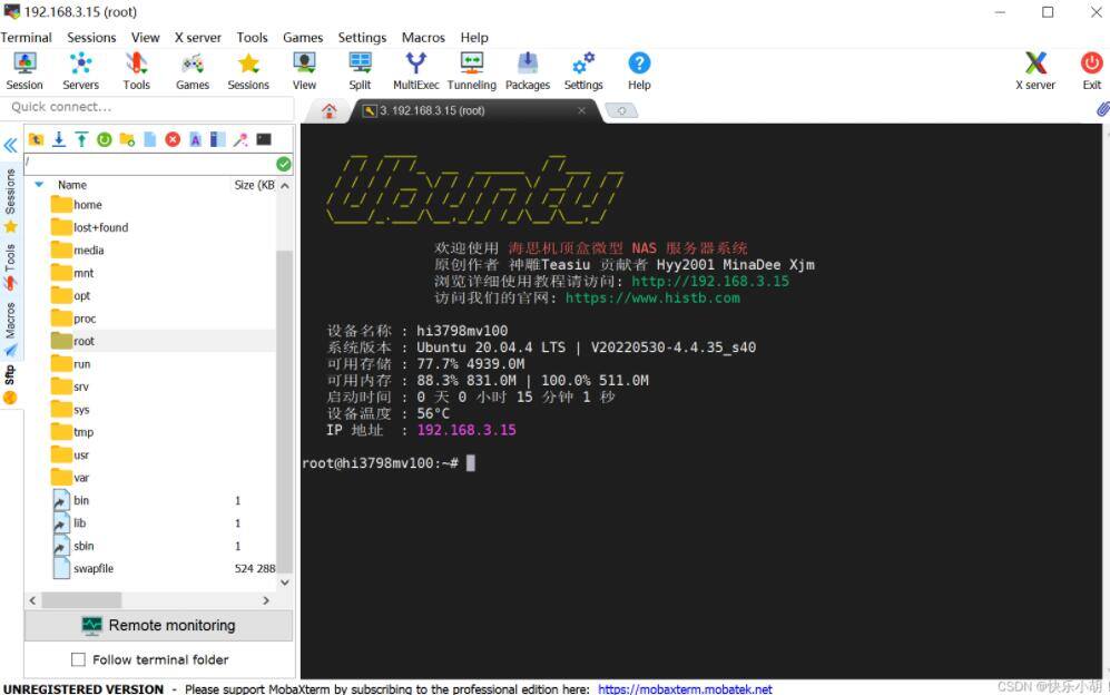

烧写成功之后,登录路由器查看板端的ip地址,有线ip:192.168.3.15
而后安装了一个wifi驱动,它的无线ip为192.168.3.17
访问板端ip地址进入主页面
通过远程连接软件,即可直接操作Linux系统(有线、无线均能通过ssh远程连接)
