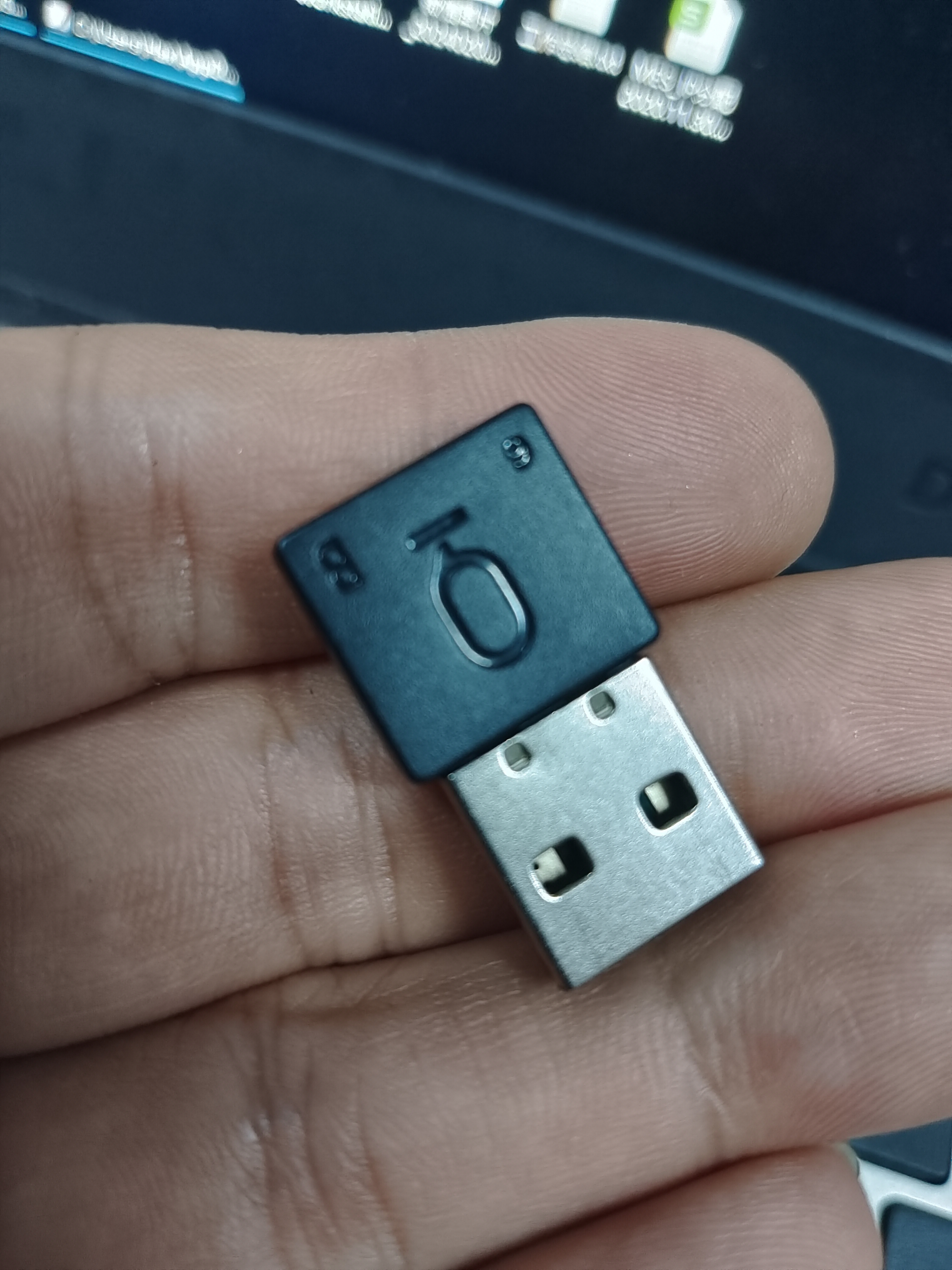

移动机顶盒上插着这个东西,是啥玩意,有人知道吗?
查看数: 38198 | 评论数: 8 | 收藏 2
发布时间: 2024-3-11 22:04
移动机顶盒上插着这个东西,是啥玩意,有人知道吗?移动小哥拿来的时候就有,盒子全新的,型号是HG680-MC,盒子不带无线,有蓝牙,已知这东西貌似不是蓝牙接收器,因为拔掉之后测试红外遥控正常,蓝牙遥控使用蓝牙和 ...
时尚小伙| 来自辽宁 发表于 2024-8-23 13:44
蓝牙接收头,盒子没有蓝牙模块,插在usb上就可以蓝牙语音遥控,要配合对应的语音软件程序
xqd6688| 来自河北 发表于 2024-3-13 08:25
遥控语音接收器
yanghouyong| 来自浙江 发表于 2024-3-13 03:19
是蓝牙接收,只不过只能用移动的蓝牙遥控器才能配对,其它设备无法连接,不信你插不带蓝牙功能电脑(只能控制音量)、手机OTG、盒子都能控制
yanghouyong| 来自浙江 发表于 2024-3-13 03:12
语音遥控器的接收器。我在废品站捡了几个,又捡几个语音遥控器,配套使用效果很好,插很多盒子都能使用
jehong| 来自河南 发表于 2024-3-12 23:28
sbyvaps 发表于 2024-3-12 10:28
遥控语音接收器,
正解,上面有话筒的标志
sbyvaps| 来自广东 发表于 2024-3-12 10:28
遥控语音接收器,
55D2UA| 来自浙江 发表于 2024-3-12 09:15
适配带语音遥控器的东东
谁像你| 来自广东 发表于 2024-3-12 08:56
这不是U盘吗?
