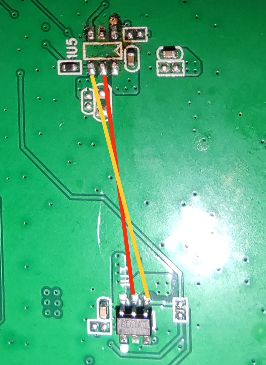

本帖最后由 智能小柠檬 于 2024-3-2 23:49 编辑 用双头USB线刷机时把一个此元件烧了,位置在1U5处,目前USB接口无法使用,想找个同型的元件装上,但网上居然找不到,请大神指教。 ...

看到一个帖子说用手机充电器单独给USB接口供电,照此方法解决了,免去了找同类型元件换上,说实话这么小外行人还真不好换。

这个是九联的通病,感觉电路设计有毛病,从401h,到403a,我烧了两个了,
知道是什么型号的元件吗?
神族-qiz| 来自河北 发表于 2024-3-3 09:49
dn163 发表于 2024-3-3 08:59
谢谢你,不是不能刷机的问题。目前虽然这个元件烧坏缺失,但盒子仍可用双头线(发现烧元件后换了另一条)线 ...
dn163| 来自江西 发表于 2024-3-3 08:59
全职宝爸 发表于 2024-3-2 23:50
看看这个?https://www.znds.com/tv-1226135-1-1.html
谢谢你,不是不能刷机的问题。目前虽然这个元件烧坏缺失,但盒子仍可用双头线(发现烧元件后换了另一条)线刷,只是正常使用盒子时USB口插设备无反应,估计烧坏的那个是给USB口限流供电的元件。
