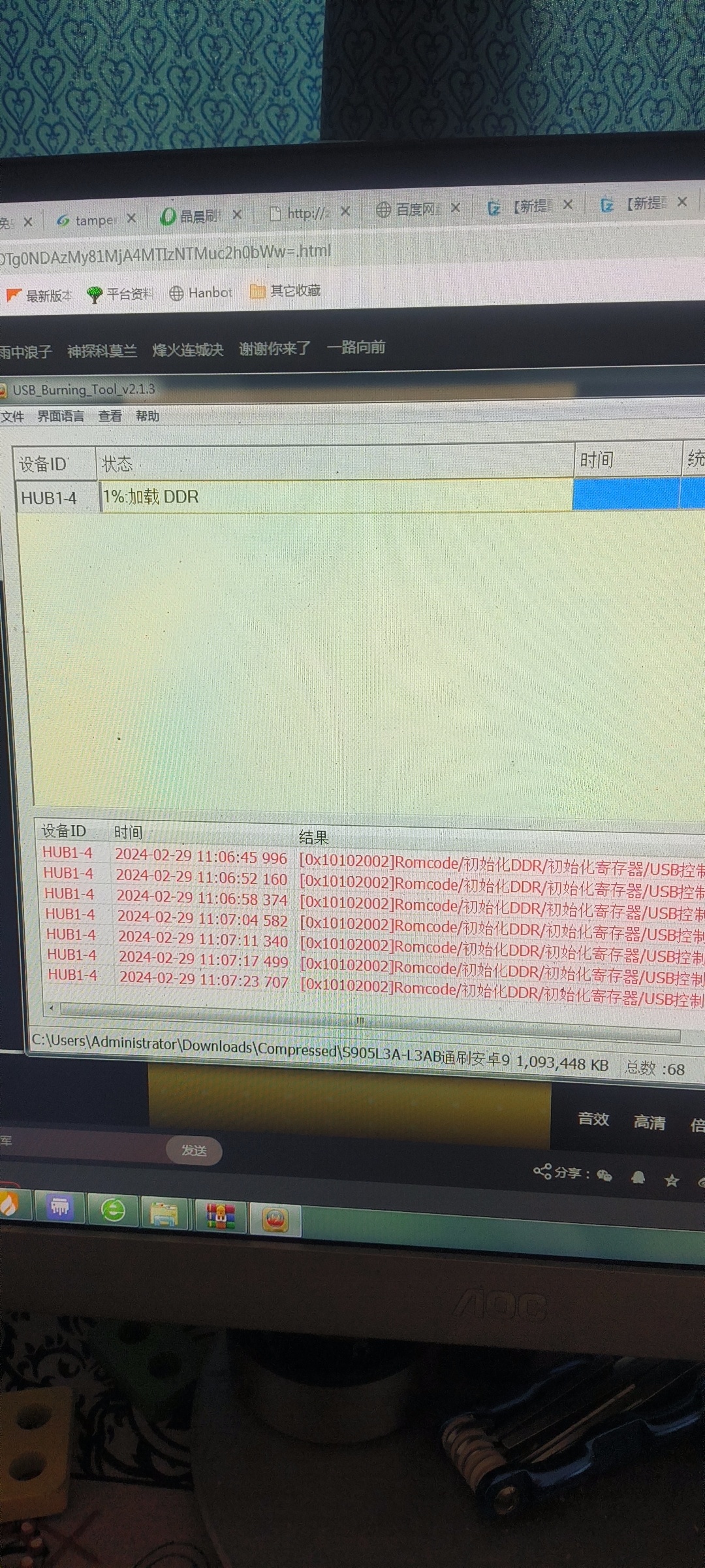

本帖最后由 智能小柠檬 于 2024-2-29 16:17 编辑 这是什么原因 没刷过机 就求教 一直卡在第一步

楼上正解,芯片要搞清楚再刷机
zhangmings03| 来自香港 发表于 2024-4-11 10:53
看图片上选的是3A的芯片包,机子应该是3B的芯片
yuanlang198| 来自湖北 发表于 2024-3-1 21:36
yjh7149 发表于 2024-3-1 09:59
就是选包,加载,开始,短接,应该是包的问题,花了多少钱啊?
折腾了个把小时。。。第一次搞还是不懂。。索性花了16R   还是没经验的锅
yjh7149| 来自宁夏 发表于 2024-3-1 09:59
yuanlang198 发表于 2024-2-29 19:59
还是咸鱼花钱解决  好像是包的问题 还有就是 要先点开始   然后 接电源马上插USB  。。已经解决了 ...
zpwang| 来自浙江 发表于 2024-2-29 16:18
是不是刷机机芯号选错了
