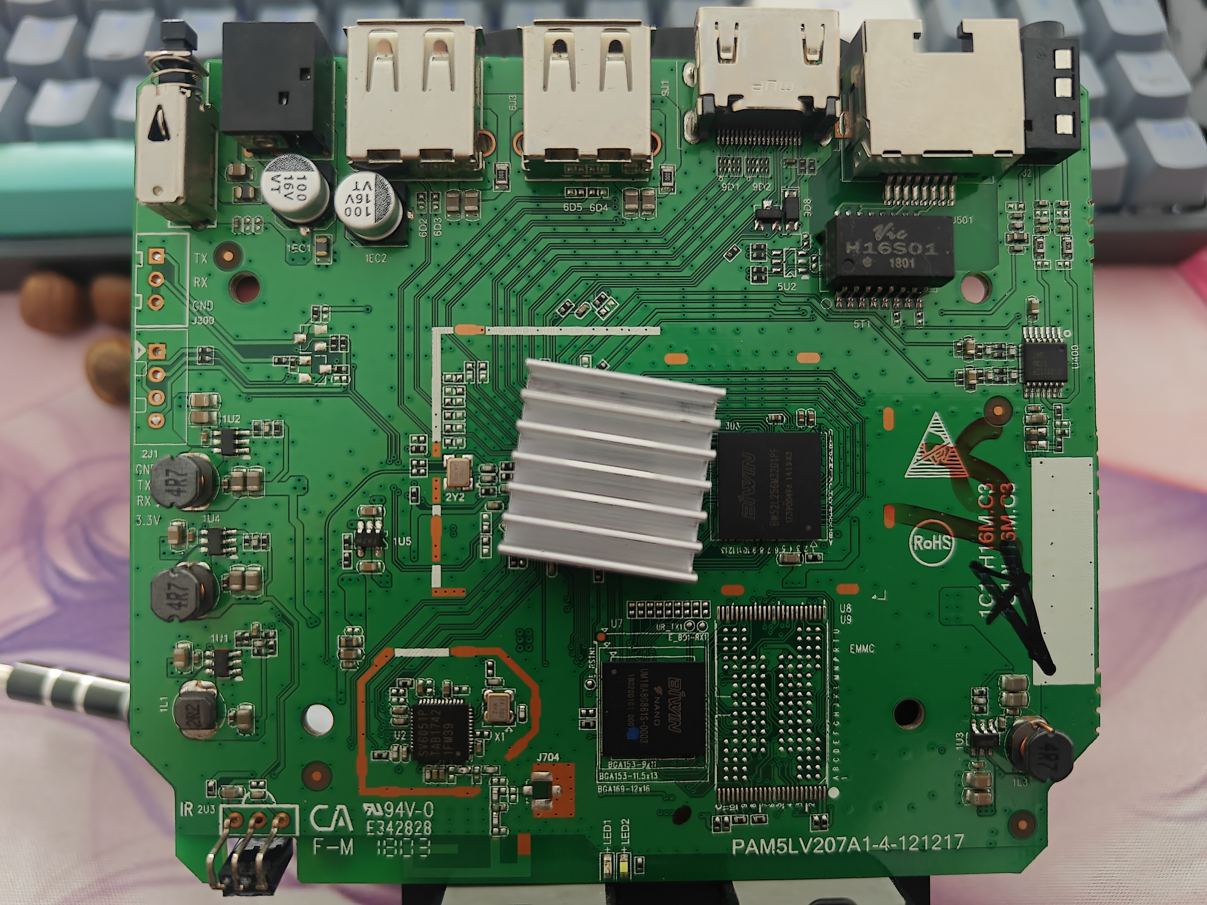

下面附上主板图,内置的是泰坦桌面,请问怎么刷机,刷机的话,应该刷哪个主板型号? 短接的触点是哪两个,找了半天没找到 (没有adb的设置开关,型号连续点击开启,也没办法开启) 请大佬赐教! 请大佬赐教! 请大佬 ...

箭头所指4个孔,TTL刷机
上面那三个才是 TX RX GND
对接上 usb TTL 的 RX TX GND就能用电脑随意折腾了
网上TTL方法很多 参照一下就能明白了

有的刷机需要3.3V,有的不要,两处都试一下
风过叶为痕| 来自广东 发表于 2024-2-29 15:18
上面三个孔也是
风过叶为痕| 来自广东 发表于 2024-2-29 15:14
箭头所指4个孔,TTL刷机

TTL针脚那么明显,接上TTL想怎么搞就怎么搞
