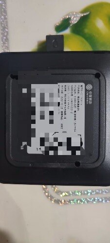

本帖最后由 肖元元 于 2024-2-28 09:10 编辑 求卡刷包 移动的E900V22D-2 拆机看过芯片是S905L3  生产日期2023-10-25 内部结构如图所示,在论坛找了好多包 u盘开机连按右键卡刷 刷机进度条老是走到约10 ...
