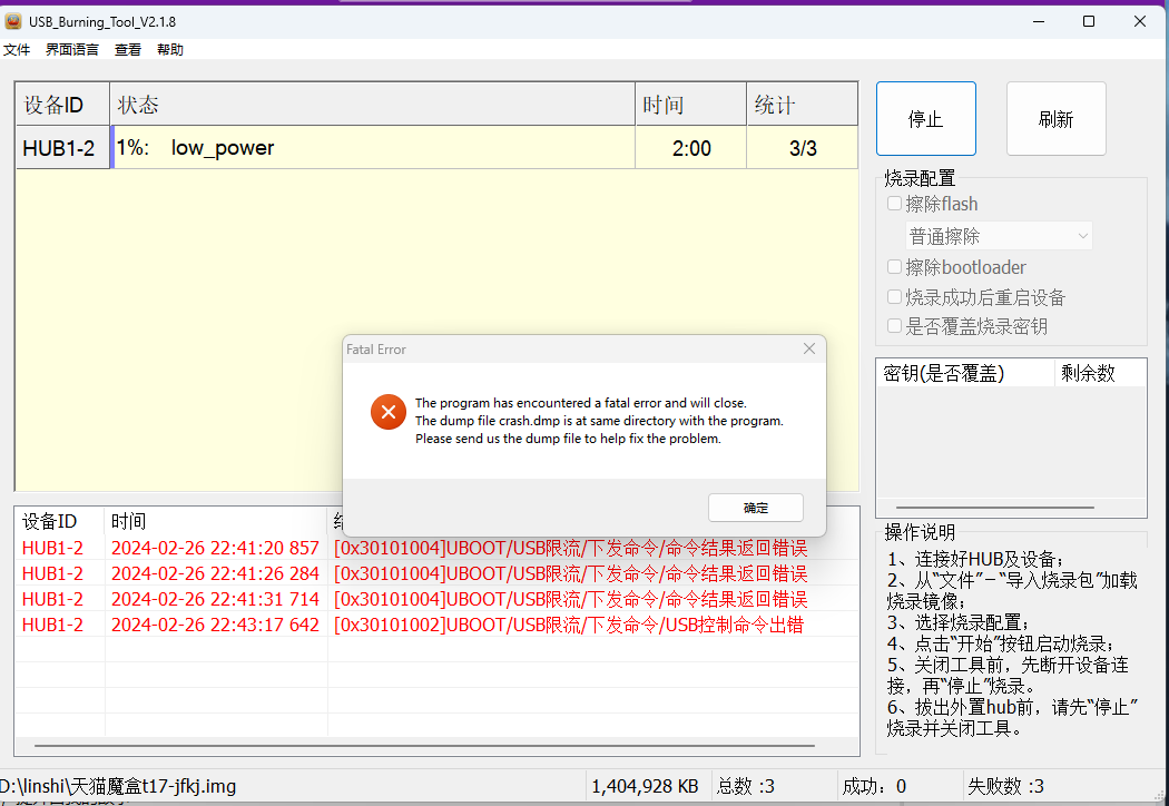

萌新求助!设备是 天猫魔盒T17。 重置后尝试刷入原版底包,线刷工具在检测到设备后迅速关闭。 多次尝试,重启均无法解决问题。 线刷工具版本是3.1。 先连接设备,后启动软件,软件有时不会崩溃,但是刷入过程中软件 ...

我的也是一样USB限流
看能不能开机吧,能开机 那就是USB双头线的问题,换线,无法开机,那基本UBOOT刷坏,只能飞线或拆EMMC刷

我的也是一样USB限流

zhu98440423 发表于 2024-2-28 08:13
已经刷坏了,只能飞线刷EMMC了!
没有没有,盒子没有刷坏,还能正常进系统,只是刷机工具崩溃我不明白到底哪里出了问题。(;´д`)
zhu98440423| 来自浙江 发表于 2024-2-28 08:13
已经刷坏了,只能飞线刷EMMC了!
