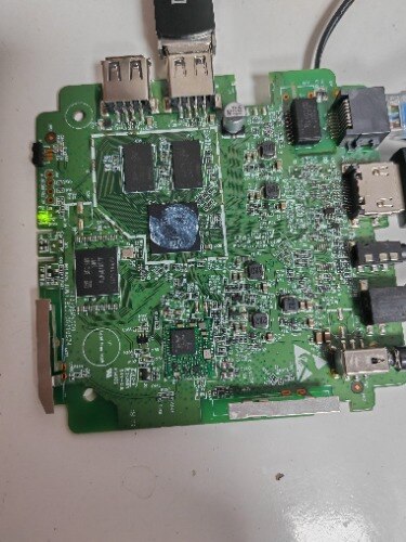

本帖最后由 肖元元 于 2024-2-20 09:36 编辑 按照教程把需要的4个文件放u盘了,也能进到rec里面,但是刷机的时候选第二项,根本都不让你选里面的文件,直接开始刷机,进度条走一点都显示失败,有刷成功知道怎么回 ...

s_NIEFOi 发表于 2024-2-20 23:17
换包短接c77强刷,,二代的包,
好了短接点错了
s_NIEFOi| 来自广东 发表于 2024-2-20 23:17
换包短接c77强刷,,二代的包,
刘@@@| 来自河南 发表于 2024-2-20 22:51
还是不行文件放u盘没反应,进不到原生设置里,打不开adb
刘@@@| 来自河南 发表于 2024-2-20 21:02
sqhunger 发表于 2024-2-20 17:20
这是刷机教程,关键一步,需要替换recovery。
在这之前还有关键一步,需要打开原机的ADB(usb调试模式), ...
先谢谢了我试试
