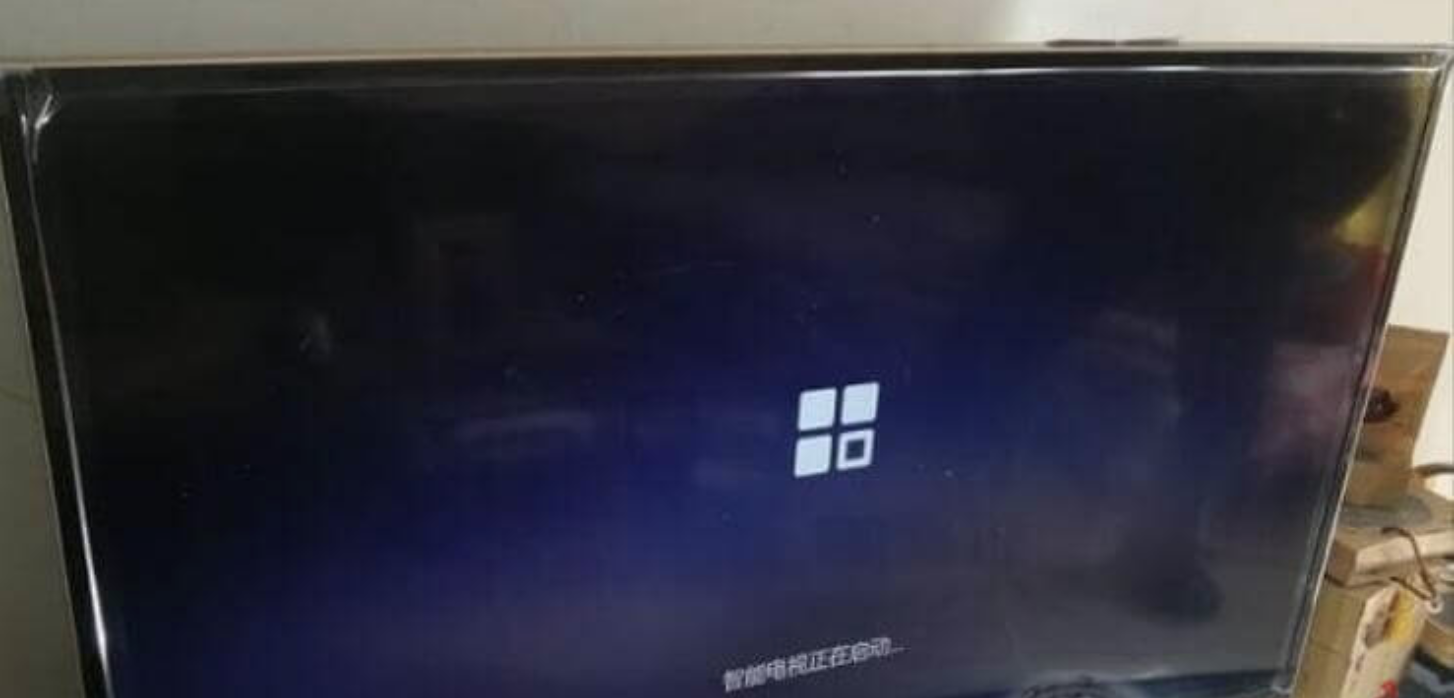

遇到康佳电视不能进系统,首先排除下系统故障,在网站上下载U盘升级主程序,用了好几个U盘,都是进度条走完重启后,就一直停留在“KONKA康佳”界面,进不了系统界面;
康佳电视55X80U开机卡在“KONKA康佳”界面不进系统解决方法
该机是35021088主板,根据条形码串号查出的版本信息为99014550,配屏为KPL+550C0SCDNB01屏;用RT809H,检测板子打印信息如下:

怀疑数据不对,更换好几个版本主程序都一样:刷机完成重启后,屏幕就停在“KONKA康佳”画面。
记得见过拆掉WIFI小板就好的(仅提供参考),或者(如果还可以)设置默认开机进入信号源,按照此操作仍然不行。
最终考虑EMMC不良,更换后写入引导数据,然后重新升级主程序,故障修复。
