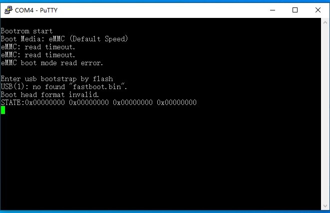

求助 ec6110m刷成砖了现在跑码和海兔都出现报错无法救砖
查看数: 80869 | 评论数: 25 | 收藏 1
发布时间: 2024-2-4 18:22
机器卡刷短接固件刷错了黑屏,然后还能强刷卡包 现在开机绿灯亮,查ubs自动进入强刷,但是之前好使的卡刷包现在都无法强刷走进度一版就显示安装包无效 现在尝试ttl和海兔线刷吧 跑码报错如图 求大神帮看看还有抢 ...

今天进行线刷了,但是跑码显示EMMC time out,这是软件问题还是硬件已损坏?
兄弟,俺的和你的一样,好了吗?谢谢

今天进行线刷了,但是跑码显示EMMC time out,这是软件问题还是硬件已损坏? 求助 ec6110m刷成砖了现在跑码和海兔都出现报错无法救砖

不知道你说的是TTL线刷有问题,还是短接强刷有问题,如果是TTL线刷有问题,估计是短接电阻没焊好,把短接电阻直接去掉,然后直接用焊丝短路,再TTL线刷回安卓4.42,因为刷了安卓9,即使未成功,也可能刷入了FASTBOOT,不可能再通过短接强刷刷回安卓4.42的,不要再反复短接强刷了,有可能不成功,还有前提是你的TTL线刷包及短接包确定没问题才行。 简单来说,将短接电阻去掉,直接短路它,再TTL刷回安卓4.42,刷回安卓4.42时,可以先加载分区表文件,然后选择擦除,如果能够擦除,说明没问题了,擦除后不要退出烧录软件,直接点烧录,盒子关一下电,再通电即可继续烧录。如果确定线刷包及操作没有问题的话,那真可能EMMC坏了

刷了安卓9.0,即使没完全成功,有可能已经刷入fastboot.bin,是无法通过短接强刷安卓4.42的,必须TTL烧录4. ...
我把短接电阻焊了一下,但是现在的问题和之前一样,没有任何改变。麻烦看下现在短接电阻是否是开路状态。盒子是非高安版的。

刷了安卓9.0,即使没完全成功,有可能已经刷入fastboot.bin,是无法通过短接强刷安卓4.42的,必须TTL烧录4.42固件才可以,另外短接电阻有没有开路,你用手机拍一下,放大看就能发现,如果没有开路,换U盘再次强刷安卓9,直到成功,有的安卓9强刷固件不行,再有确定一下是不是高安版,高安版没有短接强刷包
