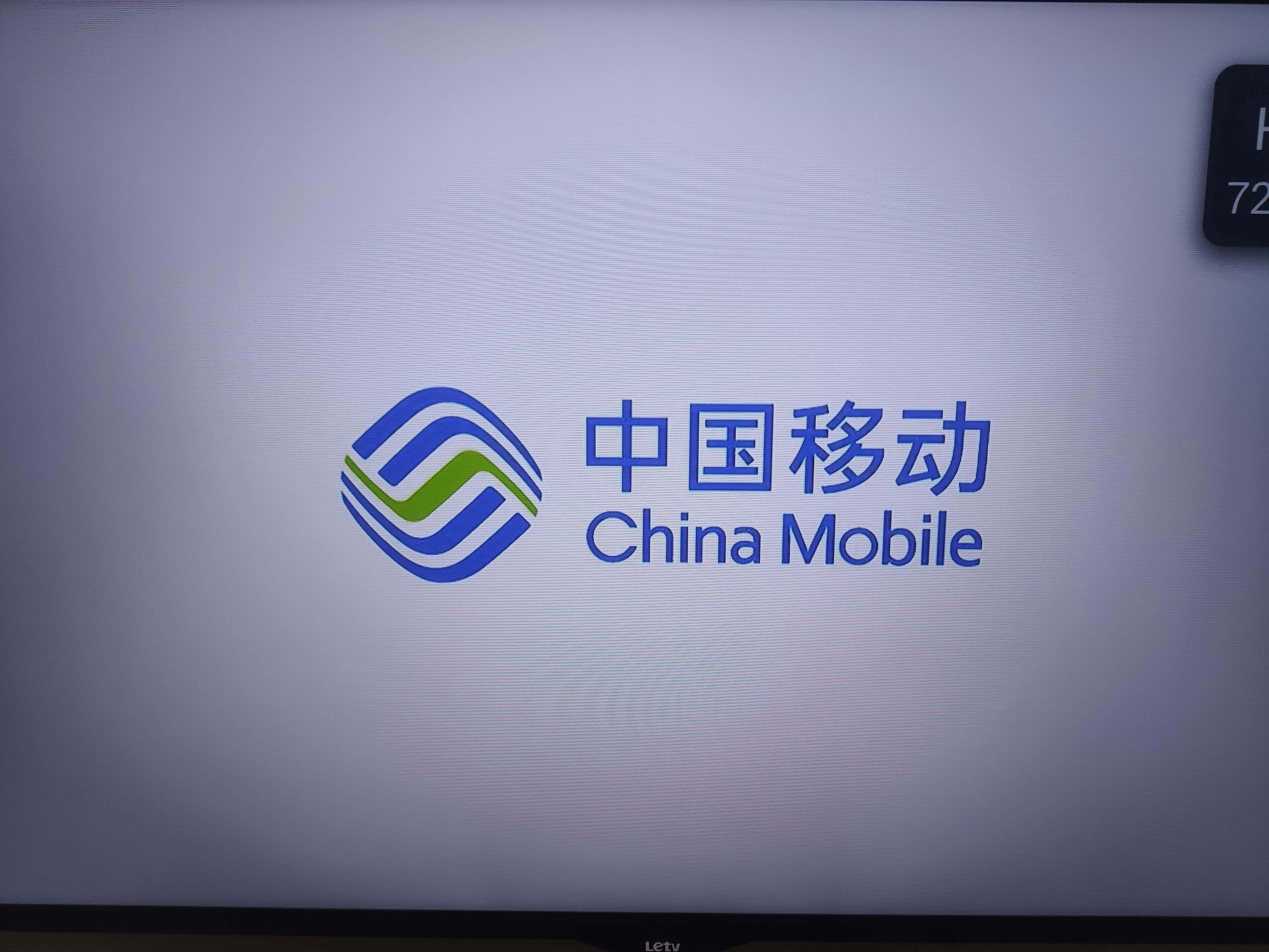

中兴B860AV1.1用TTL小班刷机后开机卡在中国移动画面并2分钟一重启,putty显示如图,开机ctrl+z可以进MStar望各位大神指点
jehong| 来自河南 发表于 2024-2-6 01:40
肯定是固件刷错,这个机型一定要搞清楚是4G的,还是8G的,不要刷错了,刷错变砖,不要刷4G、8G通刷版

AT365| 来自辽宁 发表于 2024-2-4 09:32
zbnb429 发表于 2024-2-4 04:28
重新刷,是固件问题,有空给你一个好用固件吧
非常感谢,找了几个固件刷完都是这样
黑天| 来自上海 发表于 2024-2-3 22:05
B860AV1.1刷错固件卡在升级界面反复重启的解决办法https://www.znds.com/tv-1001362-1-1.html
