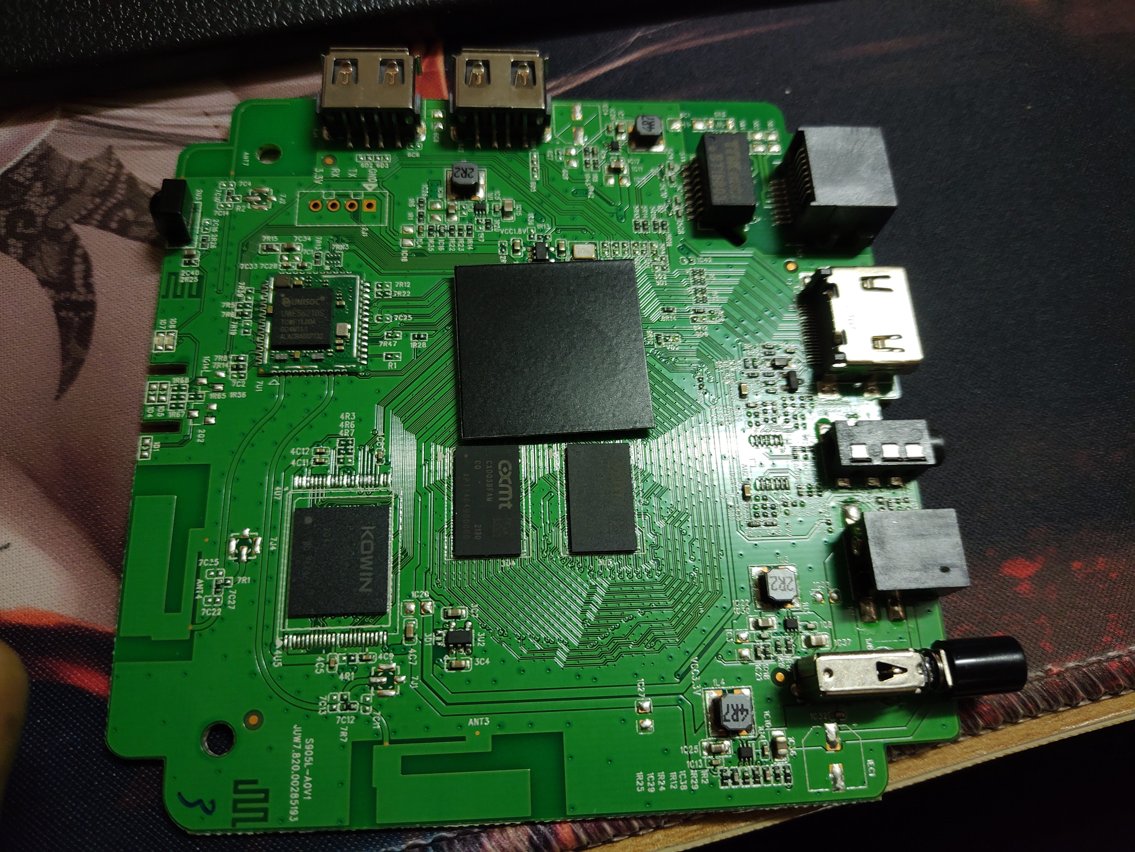

正面图: 刷了无数个CM211-1的刷机包,显示成功了,但通电后就是亮红不显示,有哪们大神刷过这个的,给个链接,万分感激!!!

年初八刚刷的同款机器,有没有短接神器?没有的话,网上找到的短接点有两处,短接主板背面3C5/3R4其中一个电阻的那个黑色两脚。另一种我自己乱琢磨弄出来的,短接存储芯片小三角形那个4U5和4C5之间的某些针脚,多试几次,我的211-1是第二种识别连接并走刷机进度条的。
固件用的这个挺流畅的有root 有ADB,刷后211-1指示灯通电红灯,待机熄灭:
晶晨S905L3/L3B芯片完美支持IPV6安卓9.0线刷包(4K不卡不丢帧发热低)及教程-2024
https://www.znds.com/forum.php?mod=viewthread&tid=1244537

之前是卡刷安卓9的,更新后重启就是亮红不显示了
cocolee1974| 来自广东 发表于 2024-2-8 11:28
现在感觉这货不用短接也能连上电脑刷机

有没有一种可能丢失mac

刷了还是一样情况,显示刷机成功,通电后亮红,没显示
