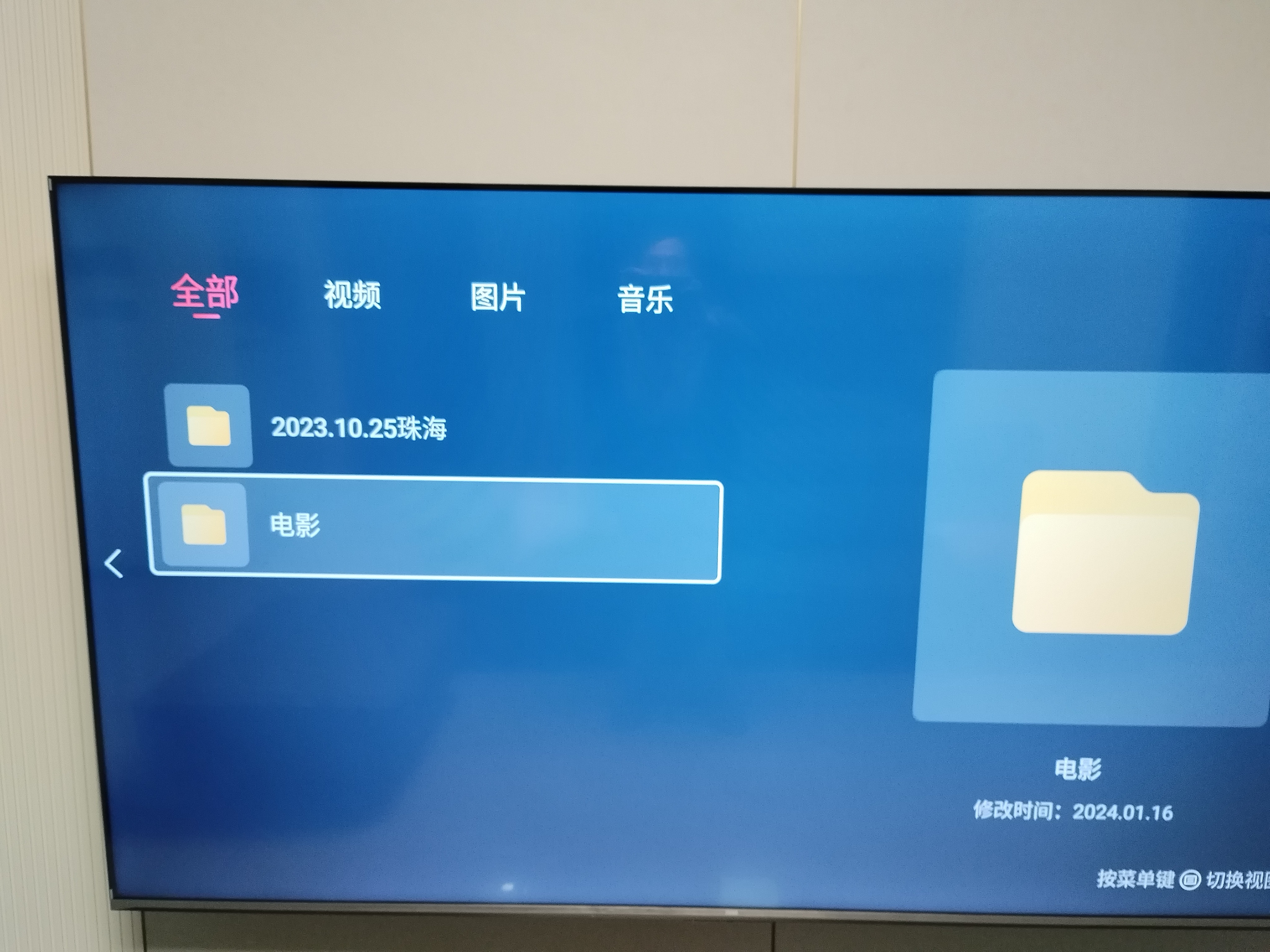

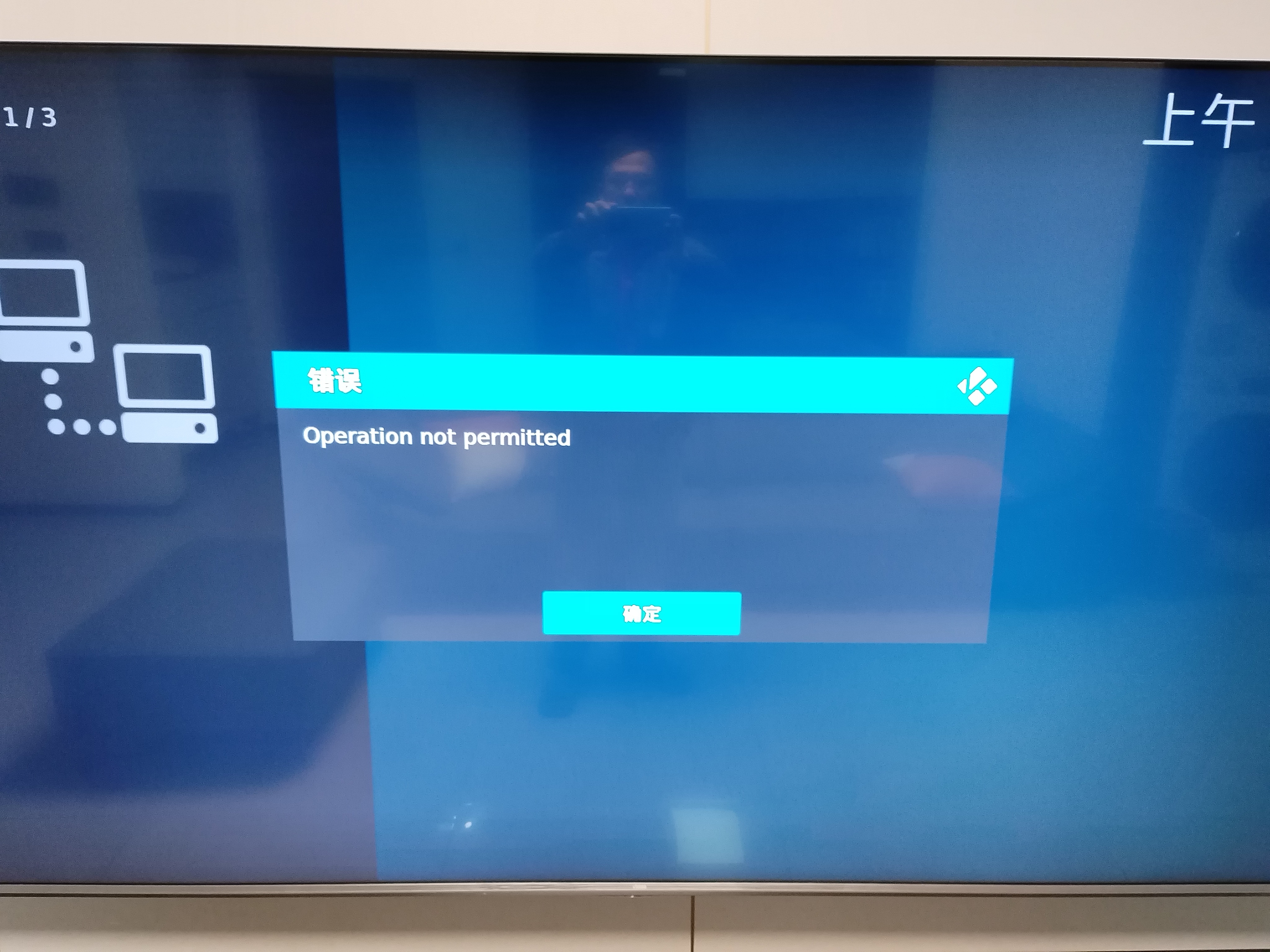

本帖最后由 肖元元 于 2024-1-16 09:43 编辑 各位,有个问题想请教大家。我的电脑是win11专业版,开启了smb共享。刚买了台海信电视vidda 85v1k-s,安装了kodi20.3,想用kodi看电脑共享的视频。 现通过电视内置“ ...

除电脑正常设置外,电视的KODI的SMB客户端,最高和最低的两个协议,都要改成SMBv1。

电脑端安装haneWIN软件,用NFS共享试试
