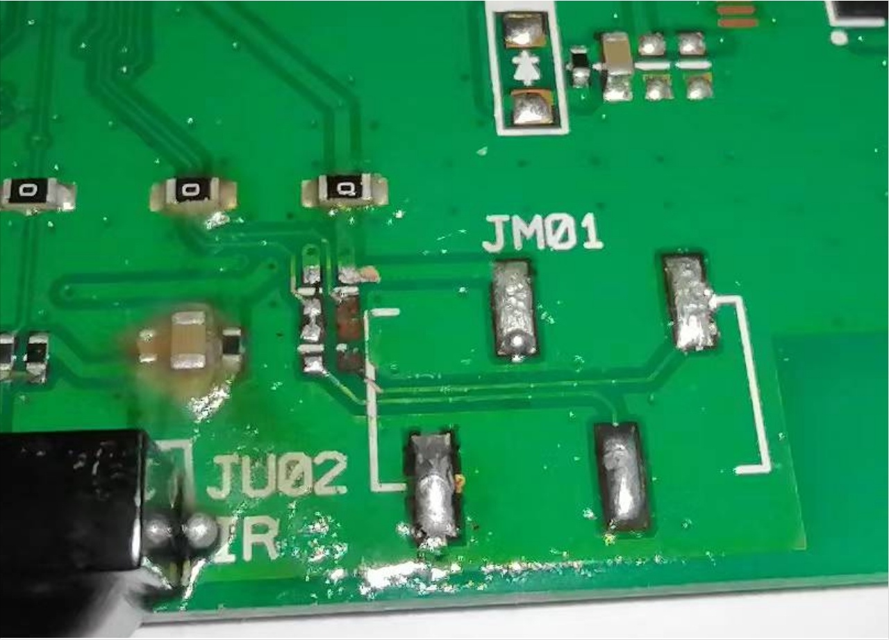

机顶盒的TTL分压电路如果缺少必要的电阻,那么TTL串口接上去是无法实现通讯的。机顶盒上的TTL分压电路虽然简单,但是精密度非常高,一般的人即便买了贴片电阻也很难焊接上去。此时如果可以的话,把必要的接线引出来 ...

smzd| 来自山东 发表于 2024-12-12 16:21
regene1985 发表于 2024-12-10 18:57
焊接好了,跑码也结束了,显示root和#,但是不能输入,按回车什么都没反应,看论坛教程改了几个参数,还是 ...
这个得刷机,有的版本刷进去就是不能通过TTL输入。选择好的版本就行了。但能不能找到个好用的,这个得碰运气了。
regene1985| 来自江苏 发表于 2024-12-10 18:57
焊接好了,跑码也结束了,显示root和#,但是不能输入,按回车什么都没反应,看论坛教程改了几个参数,还是不能输入,有没有高手指点下,万分感谢
smzd| 来自河南 发表于 2024-12-1 08:14
AD钙奶8866 发表于 2024-11-30 22:53
经过我用万用表测,rx和tx那个地方有3.3v电压,三个电阻掉了会不会造成不能用
还有电阻需要怎么接才能顺 ...
理论上有3.3V电压说明两个上拉电阻还在啊,你掉的电阻是哪里的啊?扣扣号304690736可以联系我
AD钙奶8866| 来自福建 发表于 2024-11-30 22:53
smzd 发表于 2024-11-28 07:26
我觉得你还是得好好捋捋,应该跟我那个地方是差不多的,也就是之所以看起来是假的,是因为缺少两个电阻? ...
还有电阻需要怎么接才能顺利使用ttl
我测试使用10K电阻和1k电阻并一起 电压没有下降ttl也不跑码
smzd| 来自河南 发表于 2024-11-28 07:26
AD钙奶8866 发表于 2024-11-27 20:29
因为那个地方是假的
我觉得你还是得好好捋捋,应该跟我那个地方是差不多的,也就是之所以看起来是假的,是因为缺少两个电阻?如果是的话,照这篇文章是可以引出来的
AD钙奶8866| 来自福建 发表于 2024-11-27 20:29
smzd 发表于 2024-11-27 18:36
这个你得捋一捋你掉下来的三个电阻的阻值及上下游关系,我看不清你的实际电路关系。不过左边都留下了引线 ...
有没有qq好方便联系
因为那个地方是假的
smzd| 来自河南 发表于 2024-11-27 18:36
AD钙奶8866 发表于 2024-11-26 22:30
大哥我那个RX和TX那有三个贴片电阻被我焊下来了,现在补不上能不能解决呢?
这个你得捋一捋你掉下来的三个电阻的阻值及上下游关系,我看不清你的实际电路关系。不过左边都留下了引线的焊盘位置,为啥你要从下部中间再焊线呢?
