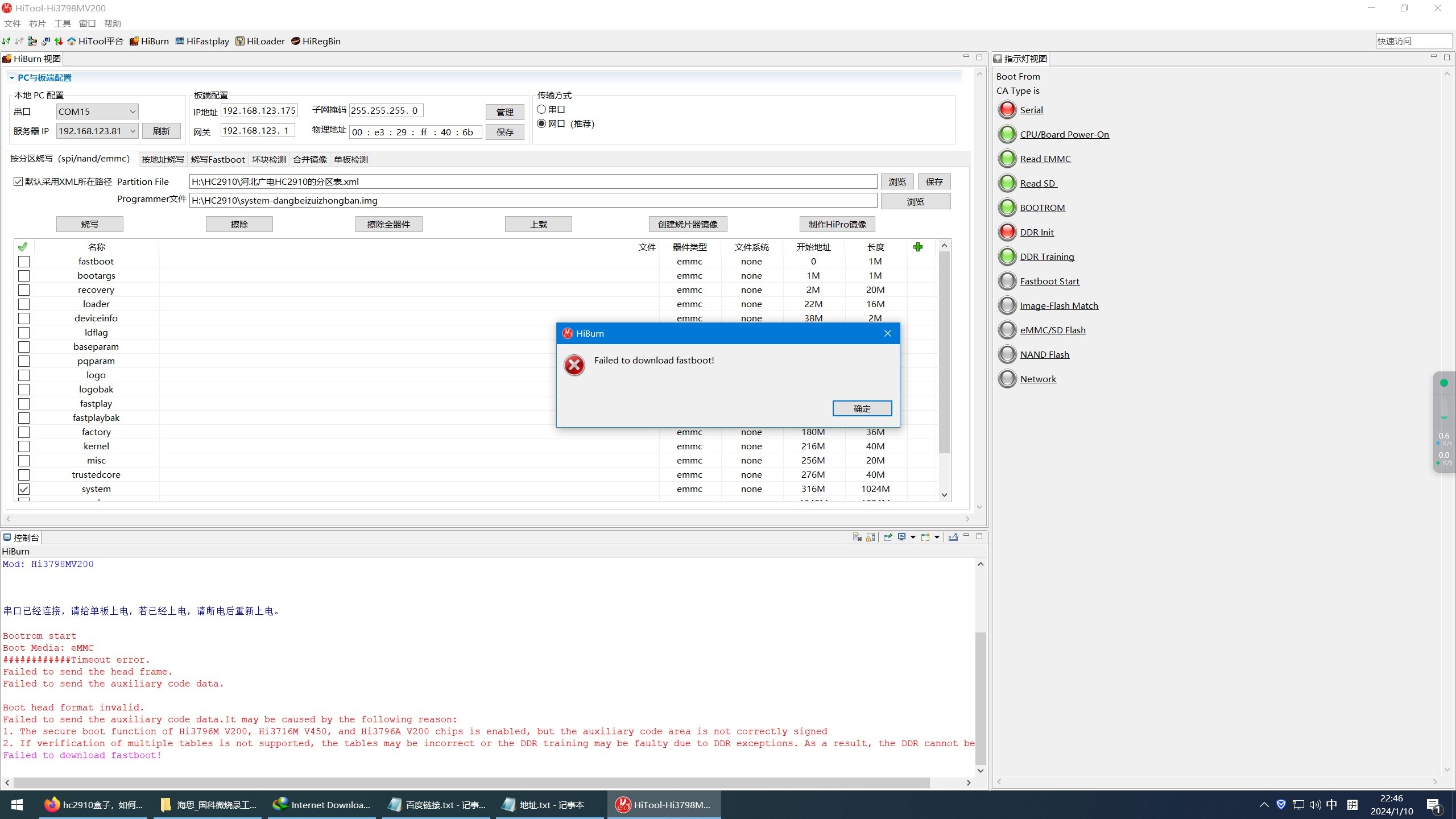

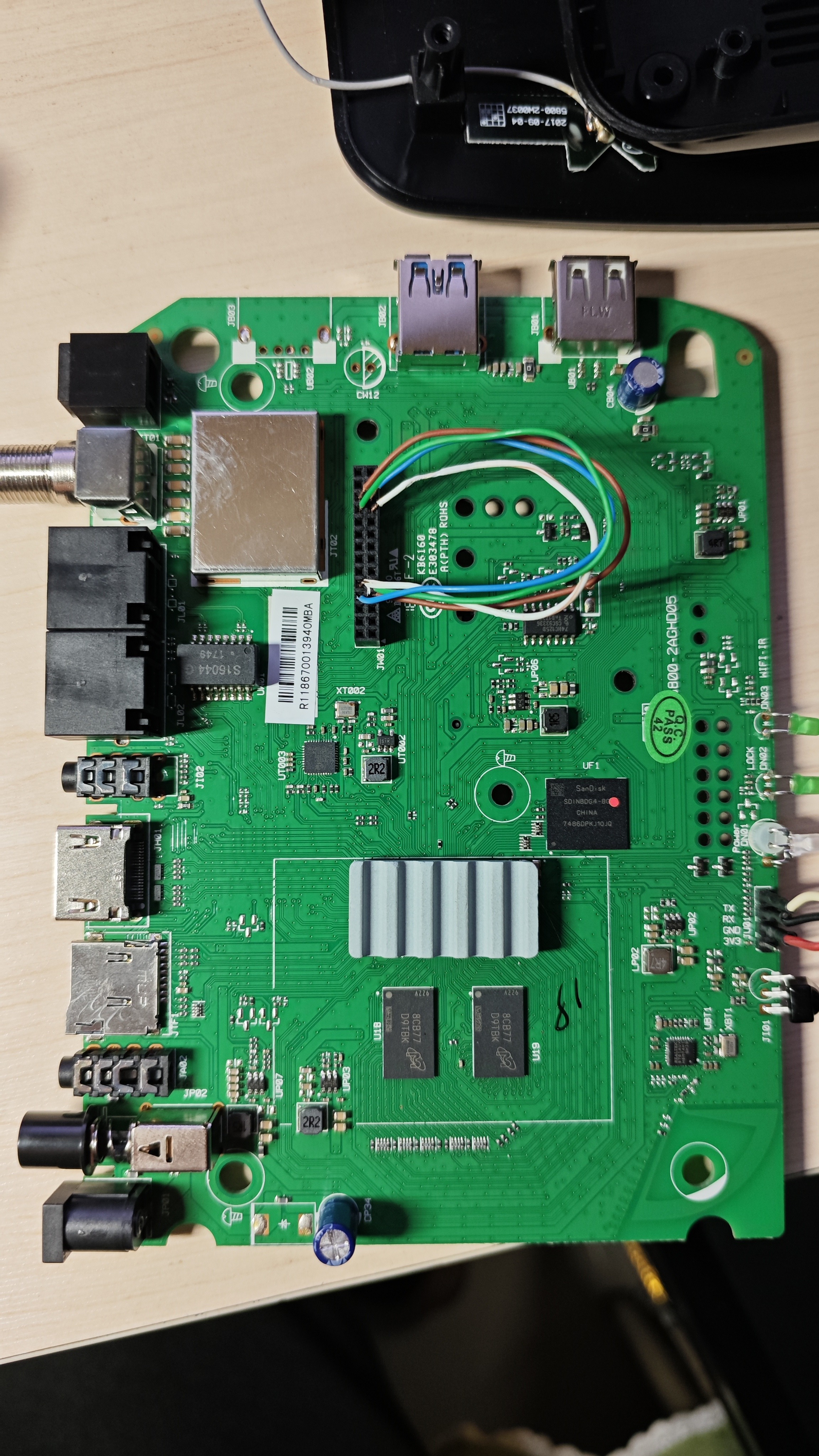

本帖最后由 肖元元 于 2024-1-11 09:08 编辑 看论坛的帖子,短接了四个插口 连上了TTL线 用网口和串口都是提示fastboot失败 如图

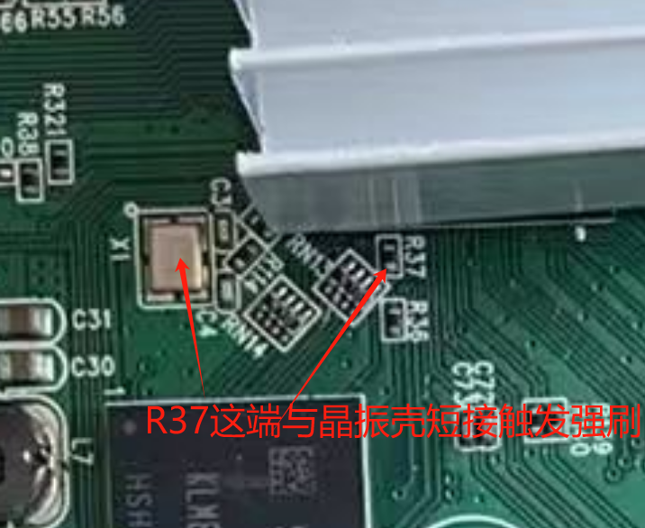

刷机包:https://www.123684.com/s/sEc0Vv-j7KG3提取码:ttKM刷机很简单,按上面的短路点,不是R37的短路触发。
红色箭头所指的排阻这端与地短路,usb,hdmi金属壳是地。
强刷挑U盘,不大于8G,fat32,2048块单分区格式化U盘,4个文件fastboot.bin, bootargs.bin,
recovery.img, update.zip复制到U盘根目录,插盒子usb2.0的U口。U盘4G的兼容多,8G的少,
大于8G或usb读卡器刷不成。

这个河北2910由于之前没有实际刷机,强刷短路点有误,R37一端对地不能触发强刷U盘启动。正确的短路点是这里:

盒子网卡地址都没识别出来,应该是4个短接线连接问题,有的没接通,我出现过这个情况,看着连接正常,结果拿掉杜邦线测量,有一根不通,或者也要检查一下TTL小板接线 及网线是否接入WLAN口,网线接入LAN口刷机是不行的,我现在连接好后,一般先刷一下logo,看看能不能很快刷入,如果能,说明连接没问题,再刷其它大文件。否则有时等候很长时间,显示也在前进,结果由于接触不良,1个小时也没有刷入SYSTEM,正常刷入SYSTEM不超过20分钟,有时候10分钟就行了。

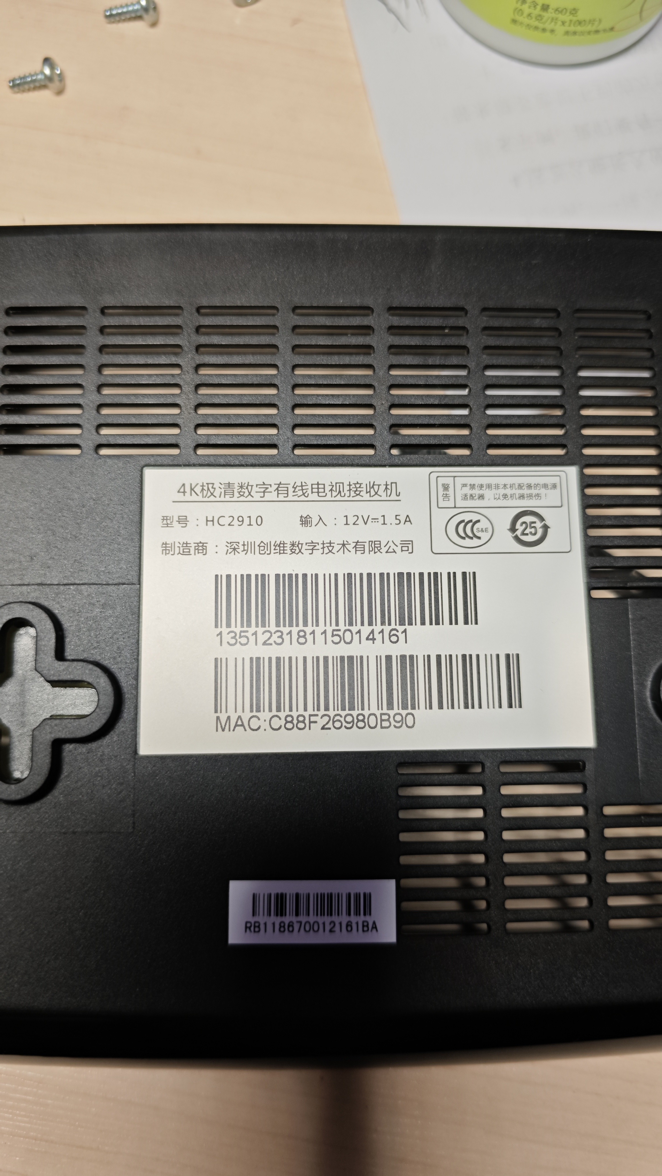

杰斯丁| 来自河北 发表于 2024-1-11 11:11
是說❤語 发表于 2024-1-11 09:08
是不是刷机固件不匹配啊
应该一样吧,都是河北广电HC2910
是不是刷机固件不匹配啊
下载的system镜像,同样都是河北广电的HC2910
