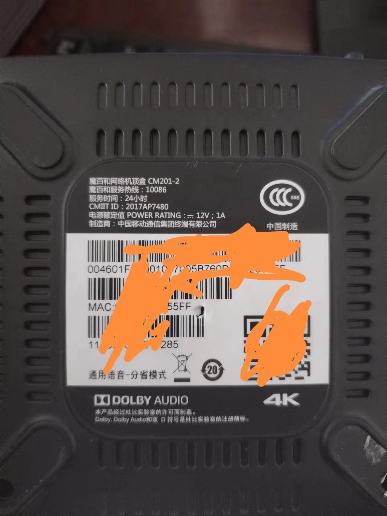

本帖最后由 benstiller 于 2024-1-8 14:08 编辑 手里有个2017年的魔百和CM201-2机顶盒,家里已经有机顶盒了想再卧室用。怎么刷机呢? 在论坛上看的方法进ADB都进不去。求教程。1月8号12点最新消息,开机在机顶盒 ...
