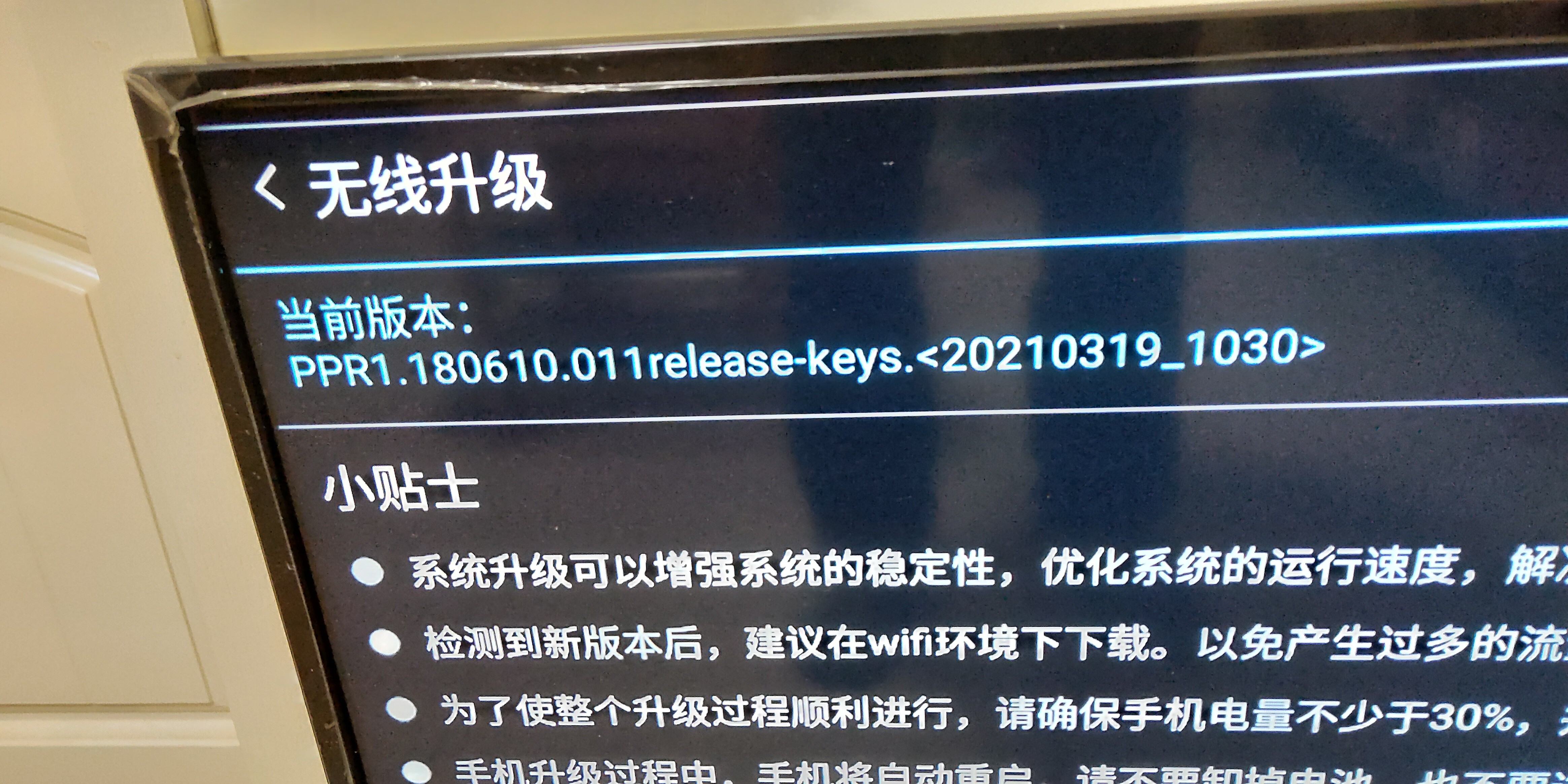

各位大神下午好! 几个月前我买了个盒子,型号是HK1 BOX s905x3。刚拿到一切正常,各种app都能装,后来不知道为什么休眠后会自动唤醒,我就把系统重置了。 没想到重置后很多APP都装不了,显示“应用未安装”,也有一 ...

alin#2023 发表于 2023-12-29 17:56
只有32位armeabi v7a的apk能安装,新的arm64 v8a的apk可能不兼容。
感谢大神!果然是因为版本的问题!我专门去找了之前不能安装的app的v7a的版本,就能安装了!非常感谢!
还有这种事?那请问大神,如何分辨哪些apk是v7a,哪些是v8a的呢?
