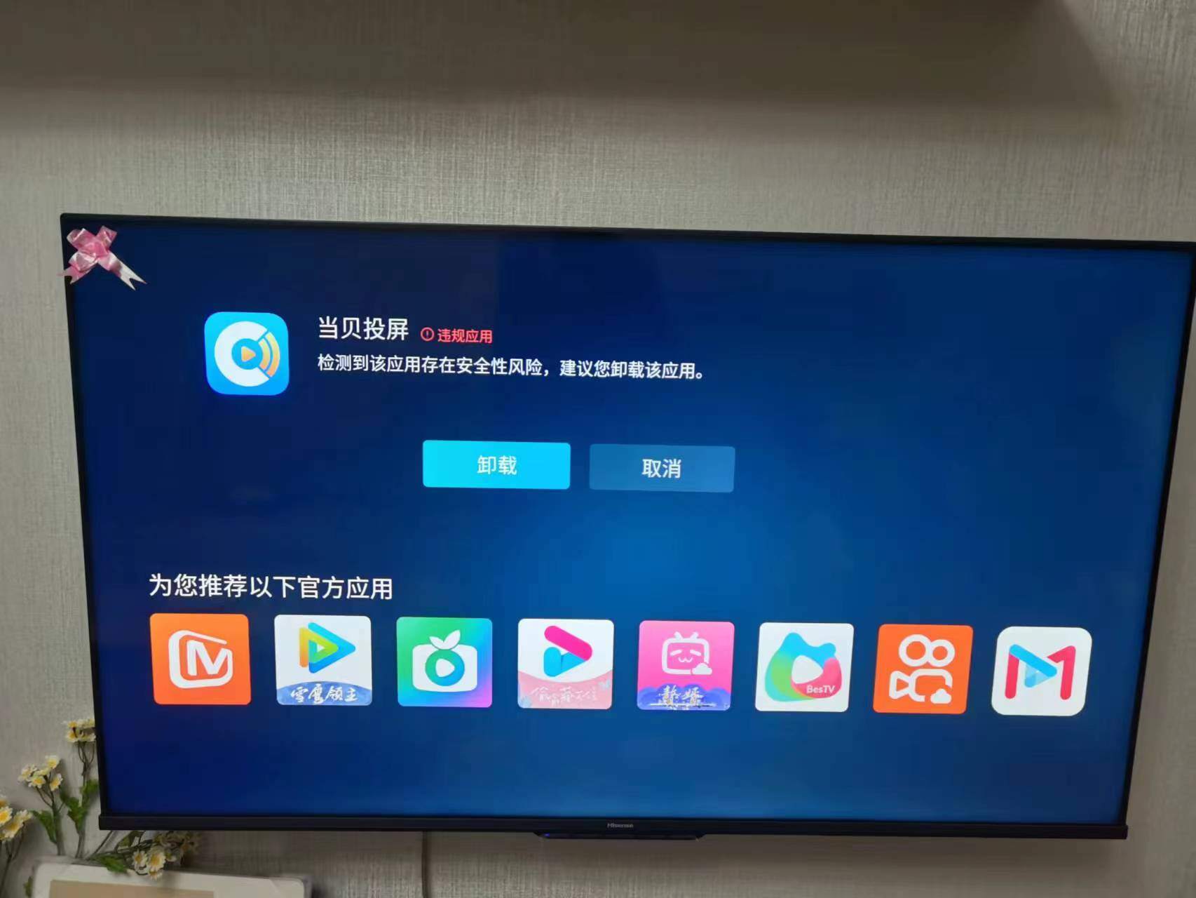

海信电视50E3F-PRO,刚开始系统自带的Hi投屏可以把华为手机投屏到电视上,后来突然不能使用,然后安装了当贝投屏,装完后可以使用,一关机再开机,就会被海信电视识别为非法软件,无法打开,只能卸载!有没有什么办 ...

恢复出厂设置后,一联网,几分钟就会自动升级到目前不能用的版本,我已经确认了,就是海信故意的。已经安装了当贝桌面和当贝投屏,然后让电视打开不进入海信的聚好看,开机进入当贝桌面,然后打开当贝投屏,完美解决!

可以安装,安装没人限制,但是安装后,再次打开才会提示,不让打开
