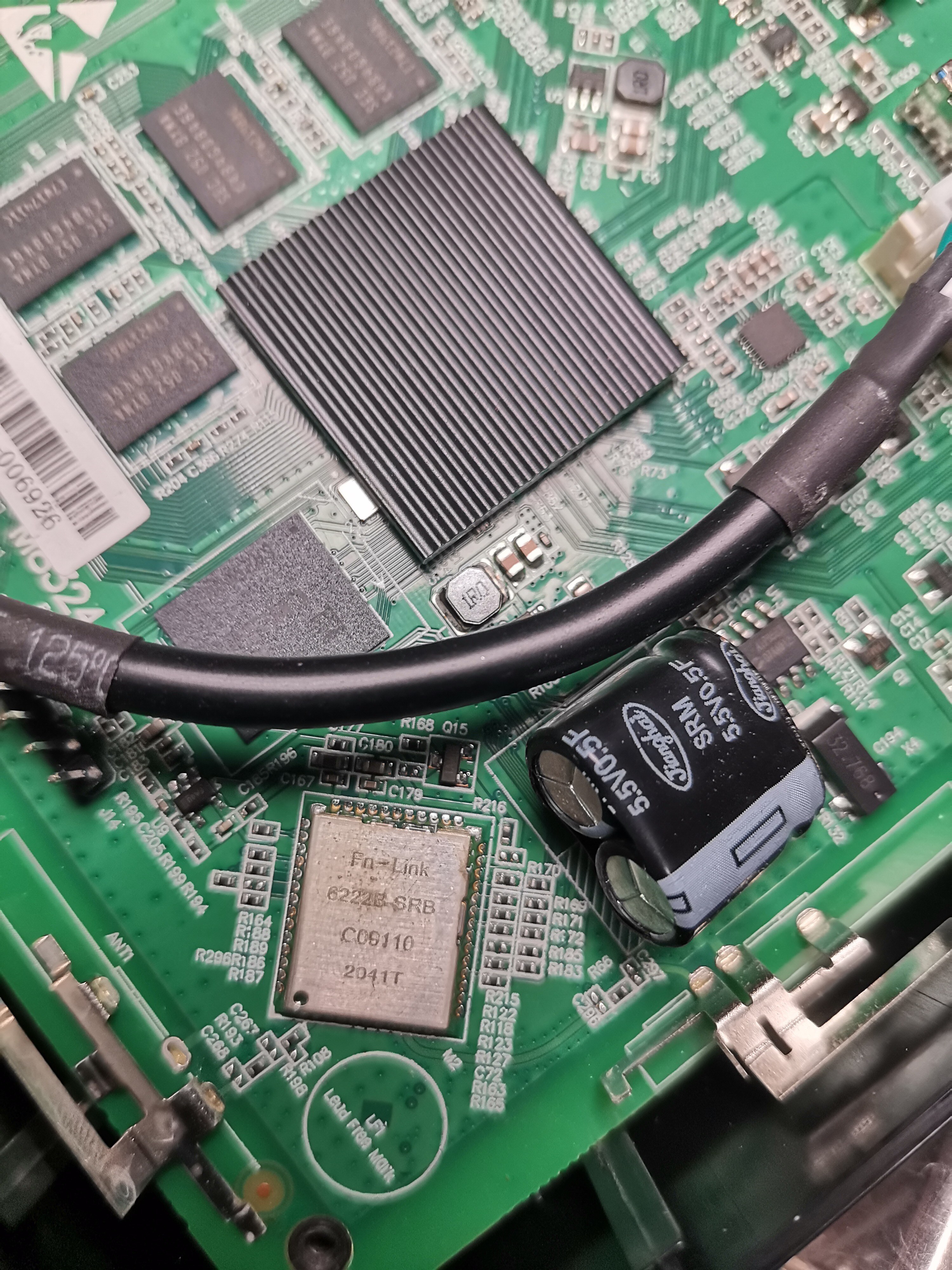

朝歌Z81C(3798MV200)已刷亿格瑞A9三代固件怎样添加无线蓝牙驱动 亿格瑞A9三代固件是安卓7,无线蓝牙芯片型号是Fn-Link 6222B-SRB,在Fn-Link官网查询得知这款芯片是RTL8822CS。很多魔百盒也采用此款芯片。 ...
