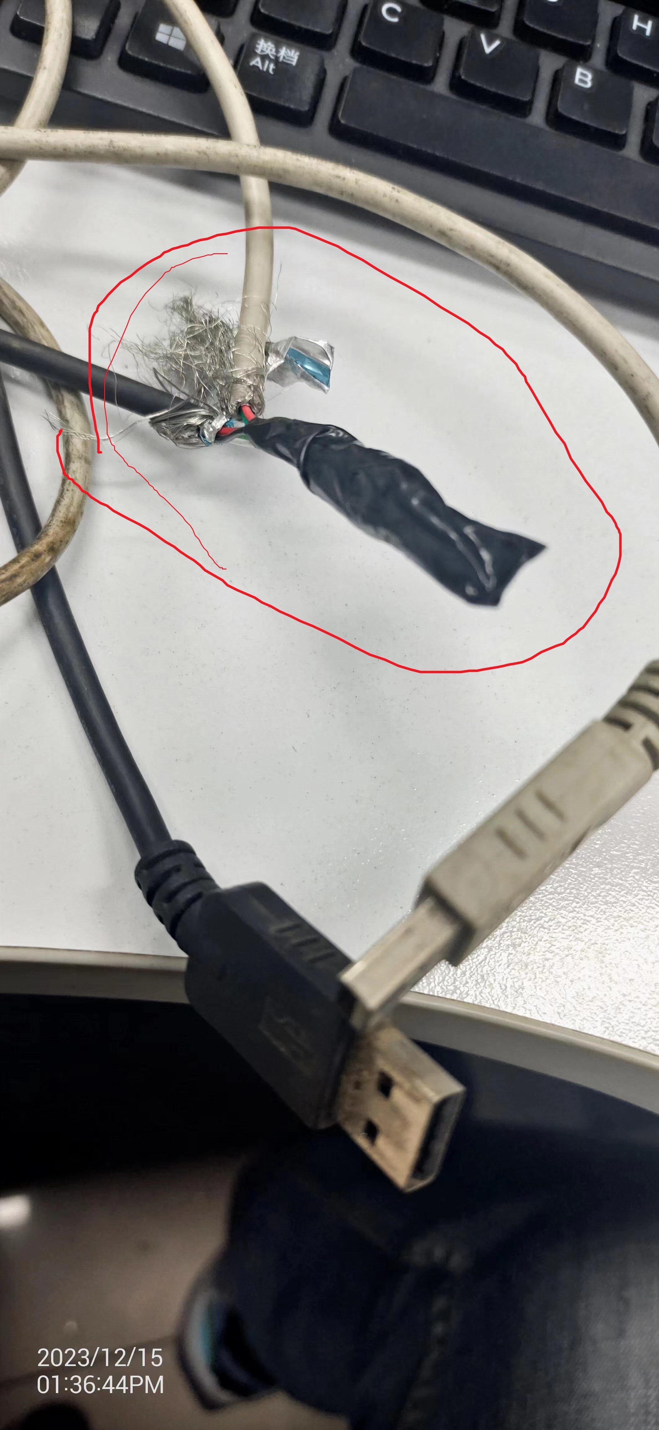

本帖最后由 智能小柠檬 于 2023-12-15 17:03 编辑 说说过程,首先准备两条usb线,剪掉剩下带公头的部分,把里面4条裸线剥皮相同颜色对接就行。剥皮最好用打火机,剪刀容易剪断。 这里感谢一下技凡科技的无私 ...

插上天猫,魔盒软件没有任何反应是咋回事,设备ID无显示,USB线子也是重新接了几次,换了2根线子都没反应

插上天猫,魔盒软件没有任何反应是咋回事,设备ID无显示,USB线子也是重新接了几次,换了2根线子都没反应 ...
先点击开始,再插USB,再插电源,可多次拔插电源。就有反应了。
