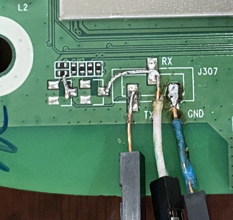

救砖固件,USB转TTL刷机小板转海兔烧录分区救砖,

这个盒子有短接方法刷机,应该不需要救砖包了,不亮灯也可以用短接的方法刷,刷不死。
1. 固件可以试一下这个贴子的包,这个包刷完要替换vendor分区才好用:https://www.znds.com/tv-1249321-1-1.html
2. gunix这个贴子有修改bootargs可以让system/vendor分区可读写,实现真正root:https://www.znds.com/tv-1247147-1-1.html
3. gunix分享的另外一个干货贴:https://www.znds.com/tv-1242918-3-1.html
慢慢研究吧,这盒子刷机还是有点意思的。

   我的四川版的就是高清盒子6,还有个江西版的高清盒子6,还有个广东版的不是高清盒子6,三个版本的主板都不一样,但可以使用相同的固件刷,好像用的是那个比较新的河南版的固件吧,短接卡刷完之后关机不能遥控开机,重刷一下vendor分区就可以了,尽量找新一点的固件试试,兼容性会好一点,站内应该有root方法,不满意的地方root后可以改。   这盒子我刷了好多固件都不能正常显示emoji符号(显示豆腐块),发现fonts.xml注释了大量的字体,root后可以修改这个文件,让emoji符号正常显示。
