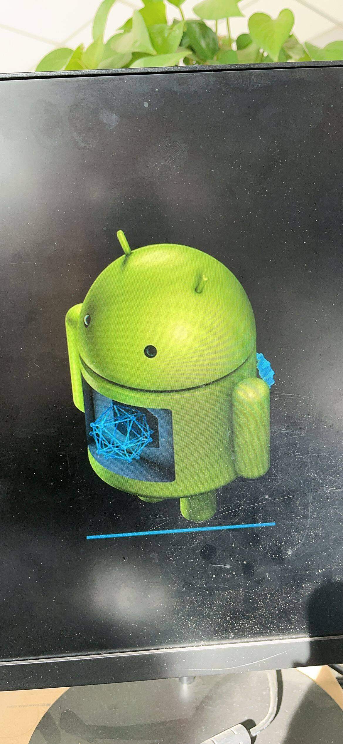

本帖最后由 肖元元 于 2023-12-8 16:24 编辑 刚开始找了个卡刷固件,刷了以后遥控器用不了,让加qq才给解,然后又换了个固件还是遥控器用不了,然后用强刷包刷机后就一直在安卓界面,重新开始无画面,换了好多刷 ...

xueguolong| 来自河南 发表于 2023-12-10 15:53
zbnb429 发表于 2023-12-9 00:14
你刷好后要,恢复一下出厂设备,遥控器可能好用了,遥控器用不了有好多原因,不一这是固件,但要QQ 联系的 ...
这种怎么解决呀   换了好多包强刷都是安卓进度条走完卡那了
xueguolong| 来自河南 发表于 2023-12-10 15:52
lzy1178530367 发表于 2023-12-8 18:16
短接五秒左右,优盘确保没问题
不行呀  进度条走完卡到安卓界面了
zbnb429| 来自浙江 发表于 2023-12-9 00:14
你刷好后要,恢复一下出厂设备,遥控器可能好用了,遥控器用不了有好多原因,不一这是固件,但要QQ 联系的包我一般不会去刷,坑太多
用强刷包刷机后就一直在安卓界面,那是这固件上的REC文件与盒子上不相配
lzy1178530367| 来自河北 发表于 2023-12-8 18:16
xueguolong 发表于 2023-12-8 16:39
短接10秒然后黑屏一会进入安卓界面走完后一直卡在这个界面
短接五秒左右,优盘确保没问题
xueguolong| 来自河南 发表于 2023-12-8 16:38
是說❤語 发表于 2023-12-8 16:25
你刷机固件是不是用错了啊?
刷机包也是在这下的
lzy1178530367| 来自河北 发表于 2023-12-8 16:37
短接时间多长
