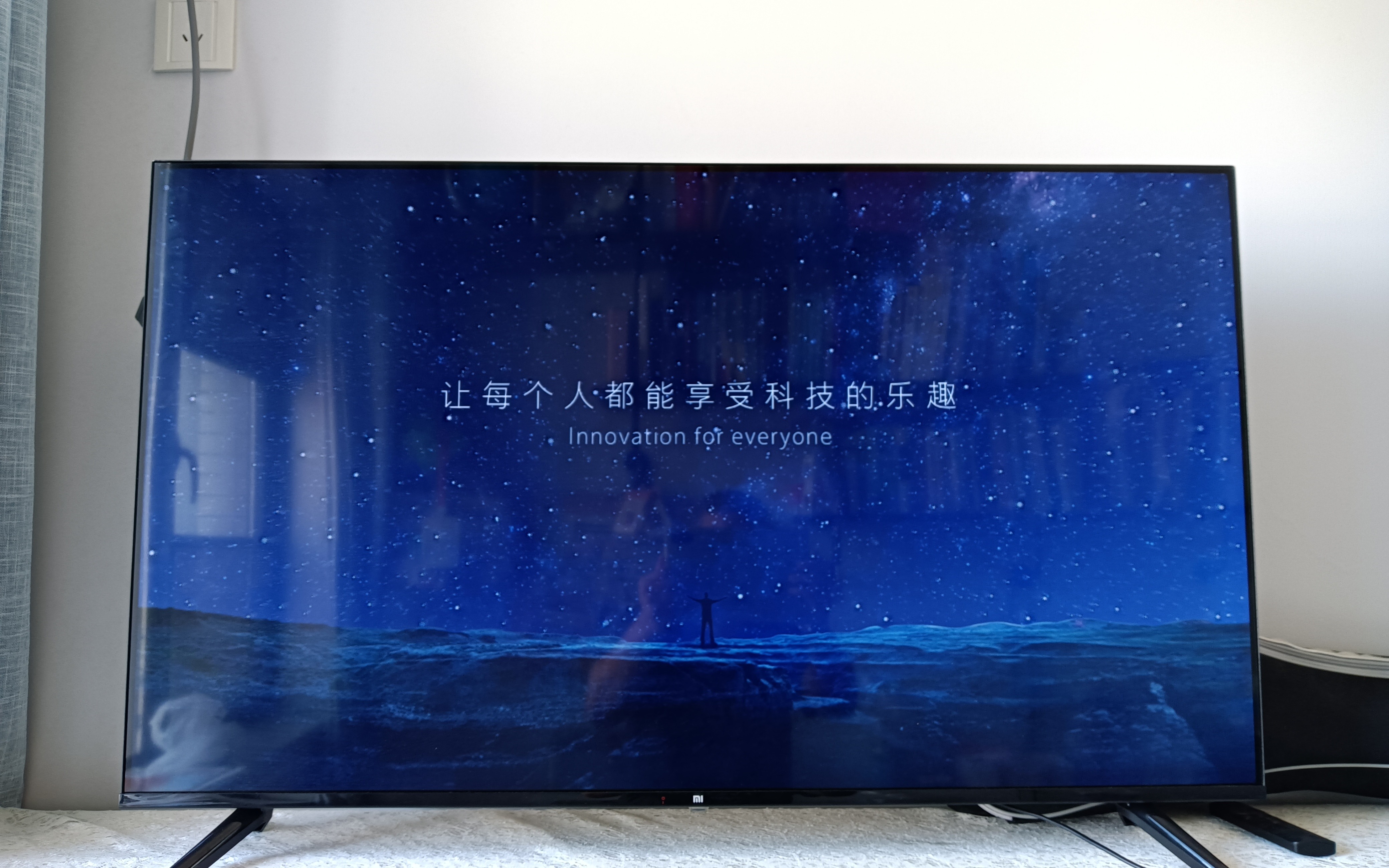

开机进入这个界面就不动了,不知道该咋整了,没找到匹配的刷机包,那位大侠知道给指点二下,万分感谢~
lkchx| 来自黑龙江 发表于 2024-12-30 04:20
不知道你还需要不,这个链接:https://smxr.com/l43m7-ea-rom.html,里面有教程和刷机包,就这个型号的,找个u盘把那三个文件放根目录,然后按住遥控器“确认键”+“返回键”开机

xulan8314| 来自江苏 发表于 2023-11-24 11:39
whtwgj 发表于 2023-11-19 12:16
开机就进入蓝色界面,没有反应
好像是遥控器同时按住菜单和返回键,然后按开机键吧,试试看吧,具体型号具体找一找
春风楼| 来自河南 发表于 2023-11-20 16:48
要看有贴纸上的MN号:T50..........,根据这个号下固件,刷机看教程。

xulan8314 发表于 2023-11-16 05:47
小米可以开机恢复出厂设置,试试看。

whtwgj| 来自广东 发表于 2023-11-19 12:15
jehong 发表于 2023-11-16 00:42
https://www.znds.com/tv-1232718-1-1.html  看一下
看了,不知道是那个对应的型号。谢谢~
xulan8314| 来自江苏 发表于 2023-11-16 05:47
小米可以开机恢复出厂设置,试试看。
