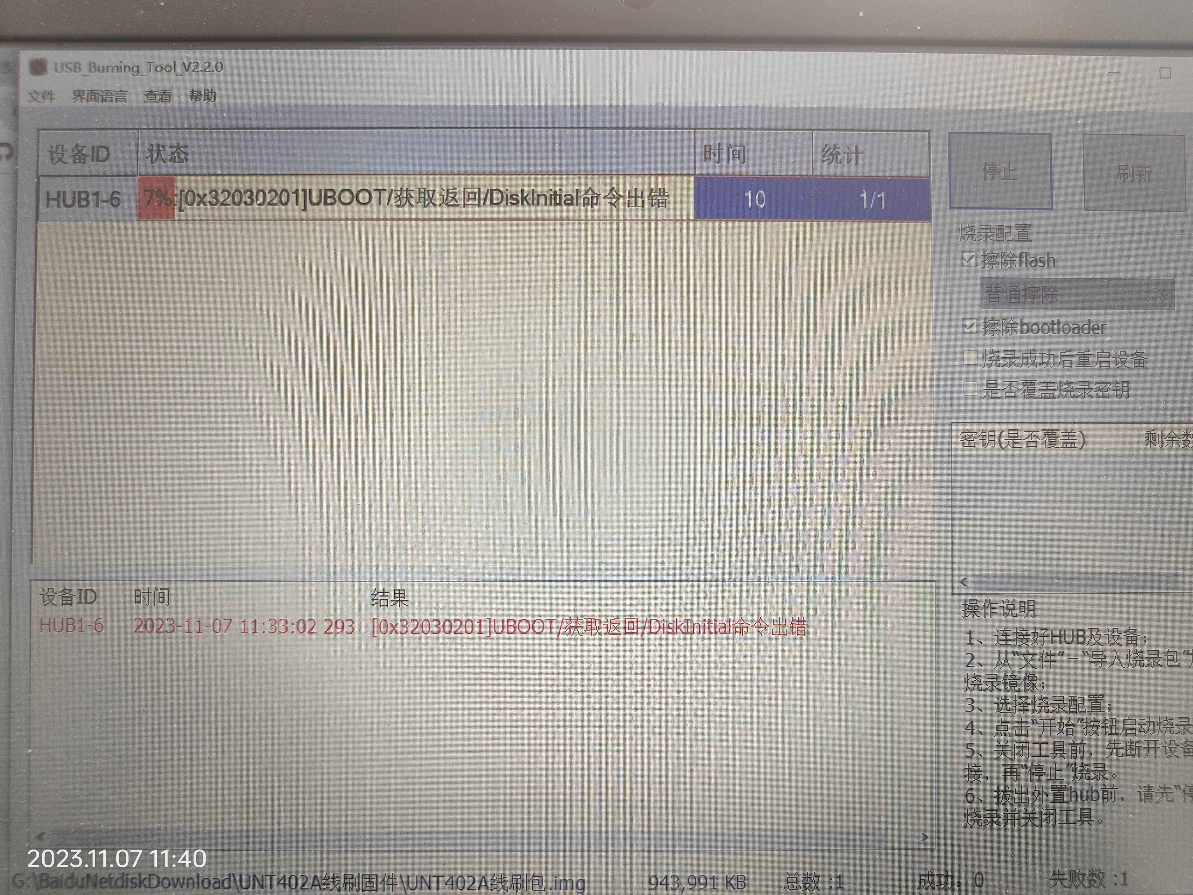

九联UNT402A卡刷失败,线刷出错,还能救么?
查看数: 50941 | 评论数: 13 | 收藏 0
发布时间: 2023-11-7 11:43
本帖最后由 智能小柠檬 于 2023-11-7 16:19 编辑 淘了一个九联UNT402A的盒子,本来想着拿来后先刷安卓,再刷OP用作打印服务器的,没成想第一步就给我正郁闷了,我来讲述下经过。 按照惯例,一 打开晶晨烧录软件V2 ...

鲁西南卫星 发表于 2023-11-7 14:48
1.你勾选了boot,原厂分区表己破坏。
2.只有烧入原厂分区。
3,恢复原厂分区表后,才能刷第三方固件。
大佬。这个有什么办法嘛,原厂分区是需要短接写入原厂固件嘛

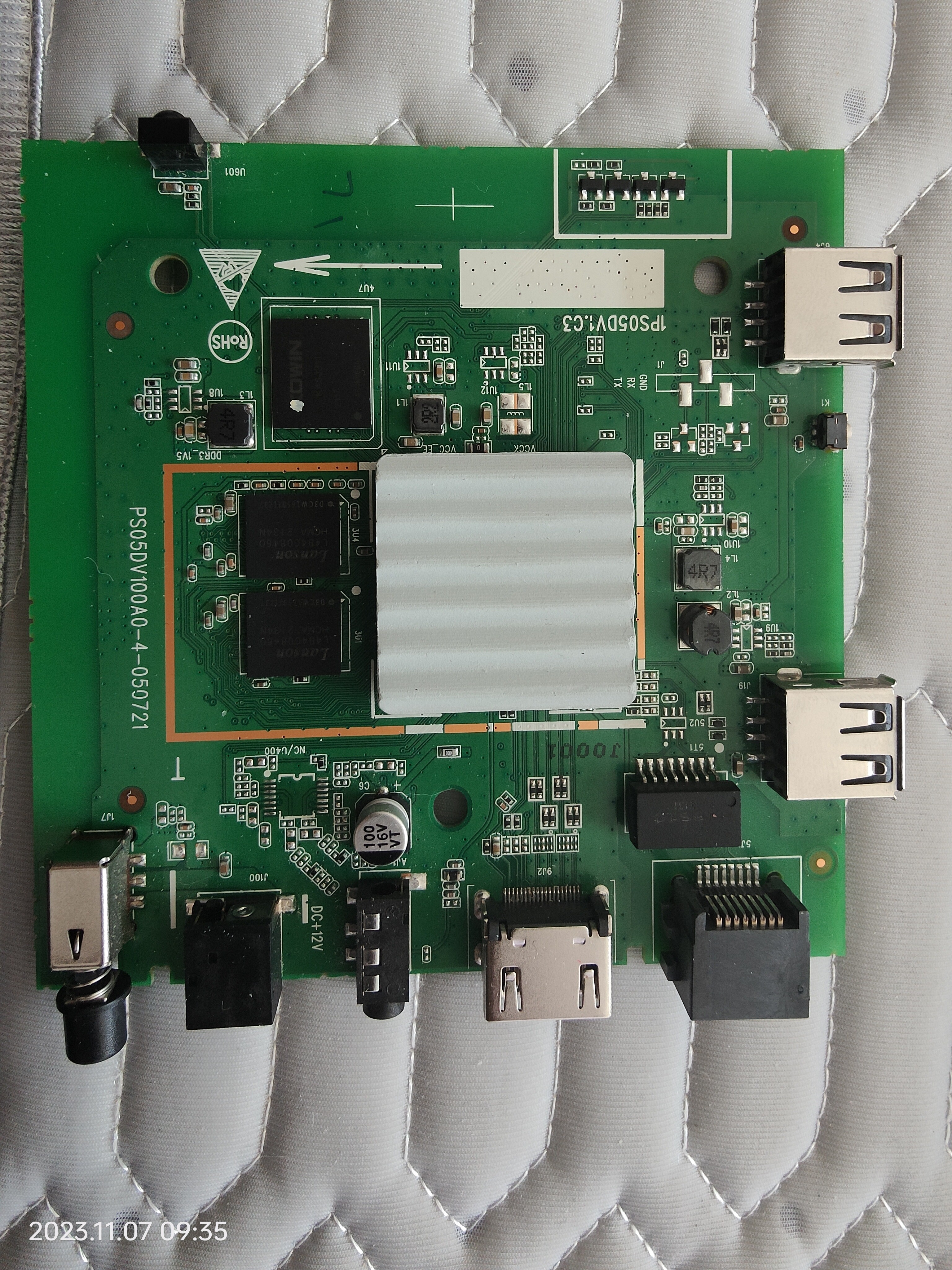

1337565980| 来自广东 发表于 2025-12-19 07:40
1337565980 发表于 2025-12-19 07:39
这颗电阻一端对地。
402A的S905L可以刷安卓9.
1337565980| 来自广东 发表于 2025-12-19 07:39
taoeer 发表于 2025-12-18 22:53
这个盒子短接点在哪里啊

taoeer| 来自四川 发表于 2025-12-18 22:53
这个盒子短接点在哪里啊

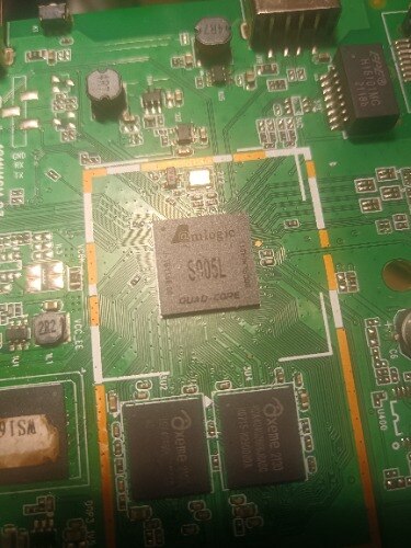

duoxila| 来自重庆 发表于 2024-10-27 18:36
同样情况搞很久,打开cpu散热一看s905L,unt402A很多固件是s905L3的当然刷不起,直接找905L专用固件,就成功了进系统了。
