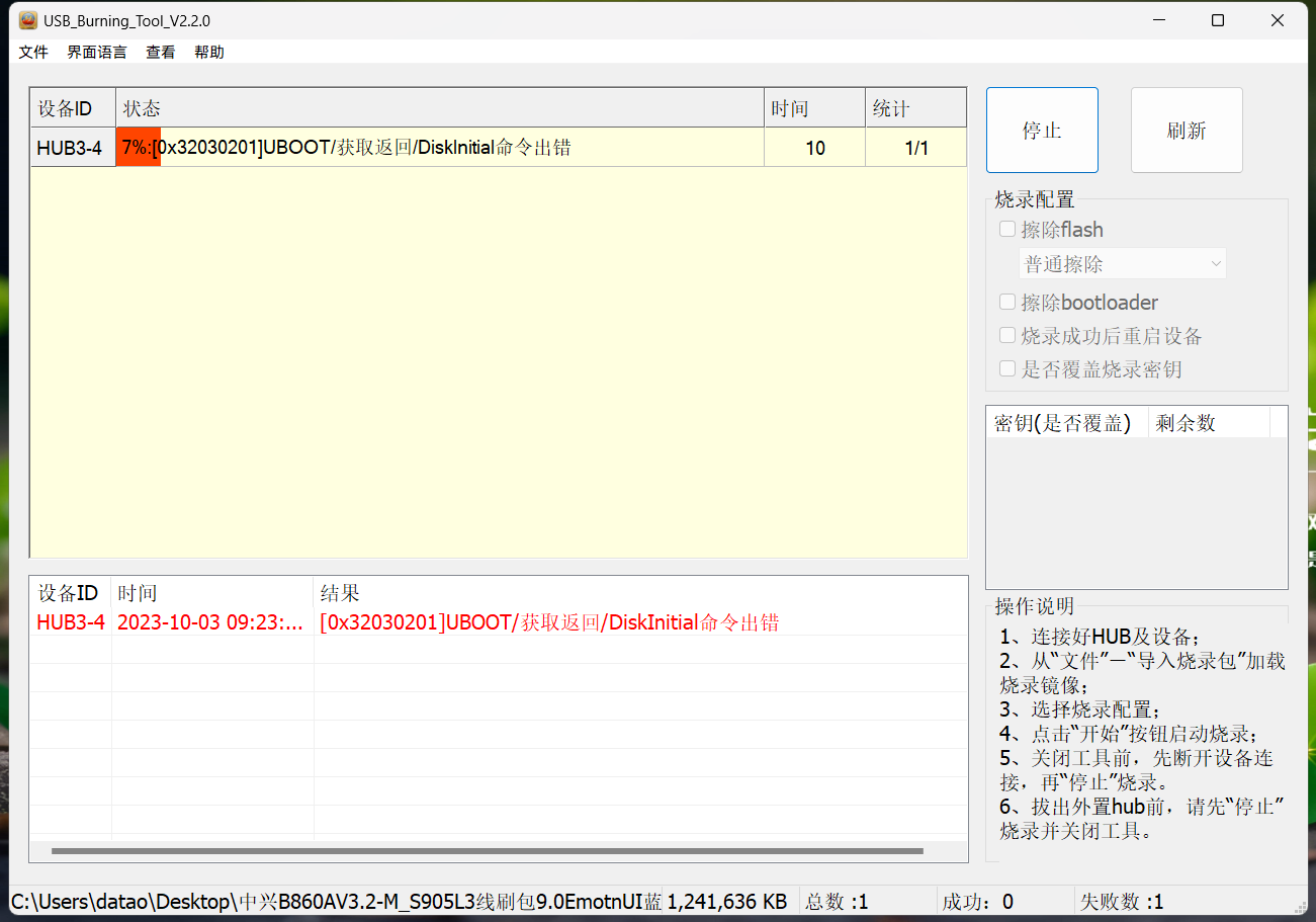

中兴B860AV3.2-M刷机错误提示求助!

本帖最后由 智能小柠檬 于 2023-10-3 23:56 编辑 试了很多次就卡这里,是什么问题?

刷的那个固件
kmlutao| 来自云南 发表于 2023-10-9 10:21
已经解决,是短接点被压扁了,一直接触在一起,用小刀刮了下就刷机成功了,谢谢大家
cxincn| 来自广东 发表于 2023-10-5 22:30
换固件吧
dfzgd| 来自河南 发表于 2023-10-5 13:55
短接松慢了,也会卡在这
li丽丽| 来自福建 发表于 2023-10-3 13:19
刷机工具换高版本试试
kmlutao| 来自云南 发表于 2023-10-3 10:45
lzy1178530367 发表于 2023-10-3 09:36
换固件试试,闪存够呛
换了好几个固件了,我在想是不是线的问题,我的线是一边是转接头的
lzy1178530367| 来自河北 发表于 2023-10-3 09:36
换固件试试,闪存够呛
