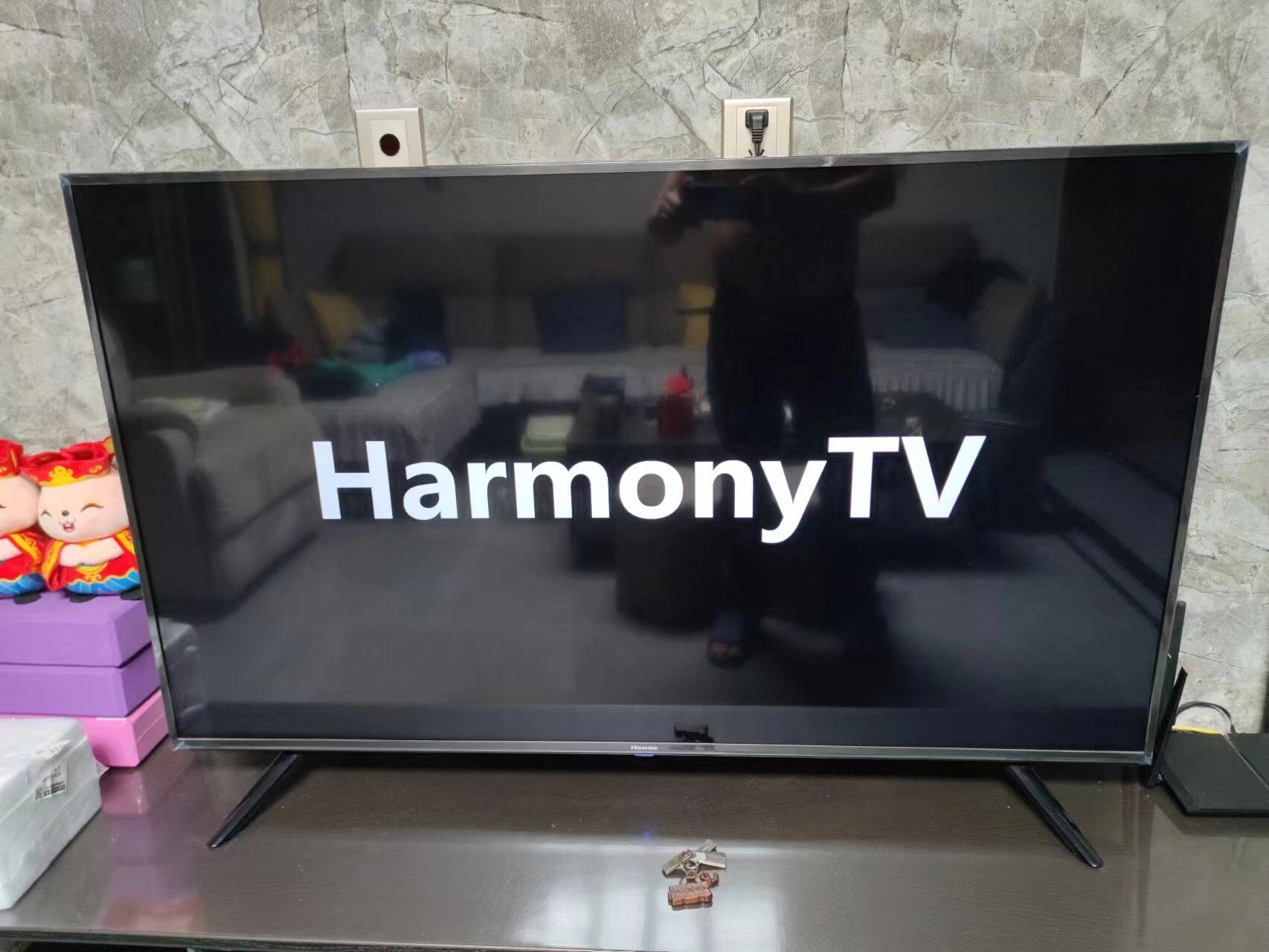

求助!!!CM311-1CH  2+16移动魔百盒刷机后,卡在开机画面,换了很多线刷包还是卡在开机画面。 请大神指点!!!!!!!!!!!!!!!!!!! ...

我的盒子是河南移动的,型号和你一样,我找了很多包刷机后都卡在开机画面,只有两三个包能运行,不过发现有的是安卓4乐家桌面的,指示灯正常,安卓9的指示灯开机都是红灯。给你分享我觉得比较好的两个安卓9刷机包,乐家和当贝的都支持语音,指示灯开机都是红色。刷机工具建议用2.1.6.8版比较稳定,其他有刷机失败的可能性  。刷机工具里面要打双√。我是用免拆神器刷的,具体拆机短接点自己查询。同型号盒子保证包能使用。
ATV桌面,安卓9、不支持语音,指示灯开机红色:
https://www.123pan.com/s/p2Y9-1m0f3.html     提取码:6699
乐家桌面,安卓9、支持语音,指示灯开机红色:
https://www.123pan.com/s/p2Y9-om0f3.html    提取码:6699
当贝桌面,安卓9、支持语音,指示灯开机红色:
https://www.123pan.com/s/p2Y9-mm0f3.html   提取码:6699

等待大概10分钟试试,不行完了重启再看看,再不行就得重新刷机了
