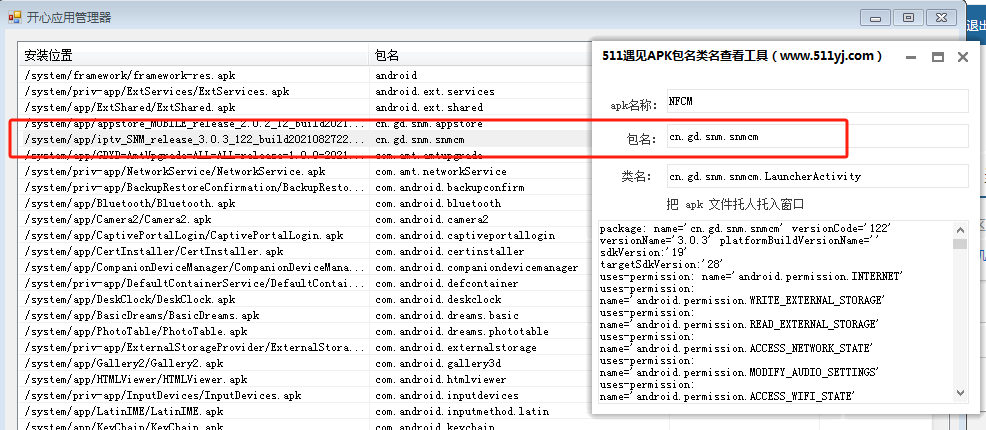

本帖最后由 智能小柠檬 于 2023-9-22 16:03 编辑 我的unt403a通过来回按点播和应用,可以打开安卓自带桌面,然后启用adb来安装第三方软件,现在我安装了当贝桌面,然后首页键按了就到了NFCM这个自带直播界面,软 ...

azone7788| 来自广东 发表于 2023-9-22 12:28
这时候问题点在于,默认桌面找不到,但是打开时候,首页按键又能指向到移动的直播app,那就肯定隐藏在某个文件没被找到,这个我查了很多资料,都是说再这几个配置里面,然后我强制在combinationKeys加上去,就导致开始停在安卓界面,无法进去系统
