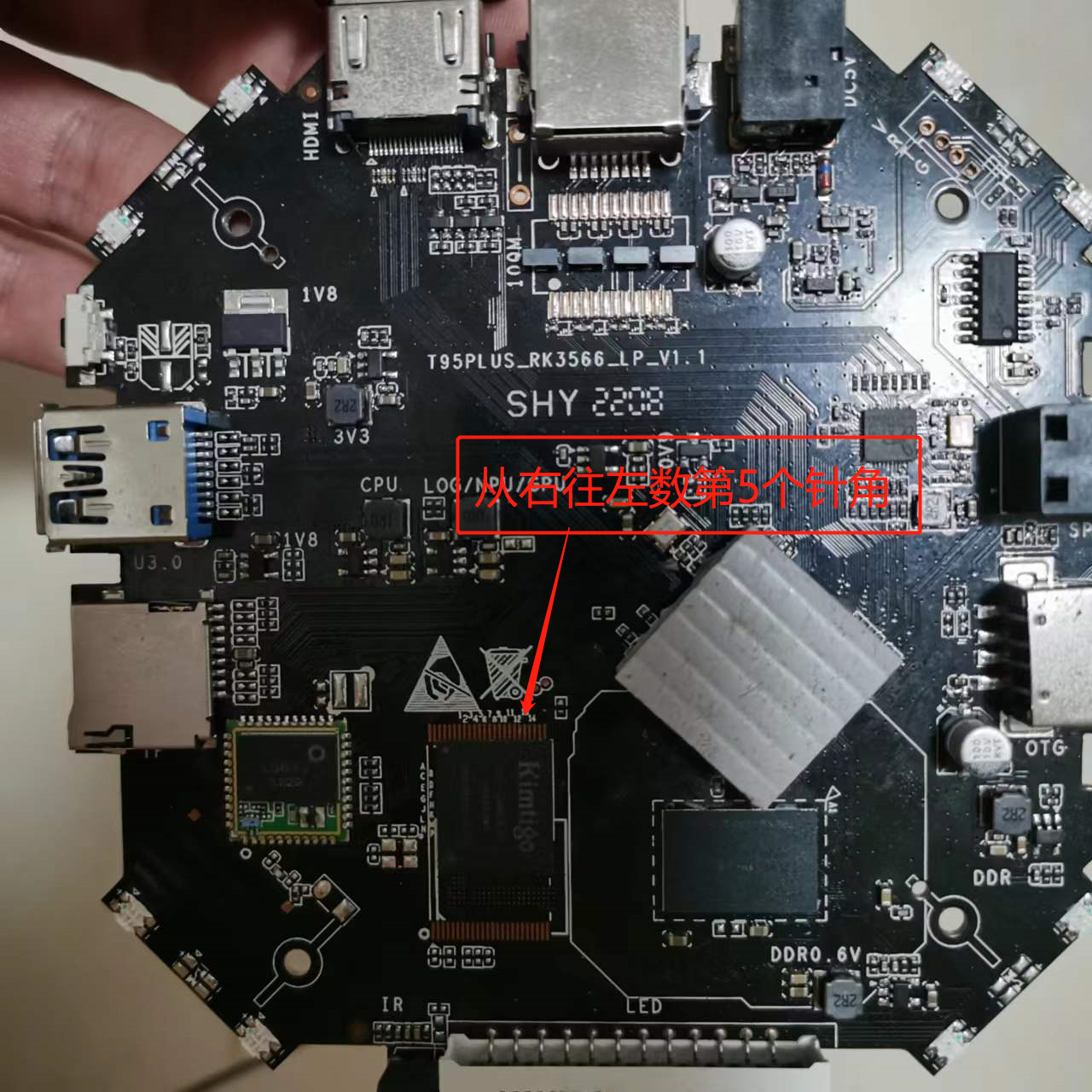

T95 PULS rk3566 救砖短接点
查看数: 35334 | 评论数: 7 | 收藏 1
发布时间: 2023-9-18 00:51
本帖最后由 智能小柠檬 于 2023-9-18 16:45 编辑 盒子型号 :T95 plus 处理器: RK3566 短接此脚可以进入raskrom模式,准备好正常包,用rockchip官方工具,刷入即可。 有可用的Linux刷机包,水友能共享一下么? ...

楼主还在吗 我为啥试了不好使呢
106309010| 来自广东 发表于 2023-9-23 11:26
盒子上有个复位键,用取卡针顶住就可以连电脑刷机,不用拆壳短接。。拆壳短接不安全,万一弄错了短接点容易烧坏盒子。。不过这款盒子的第三方固件确实少。
