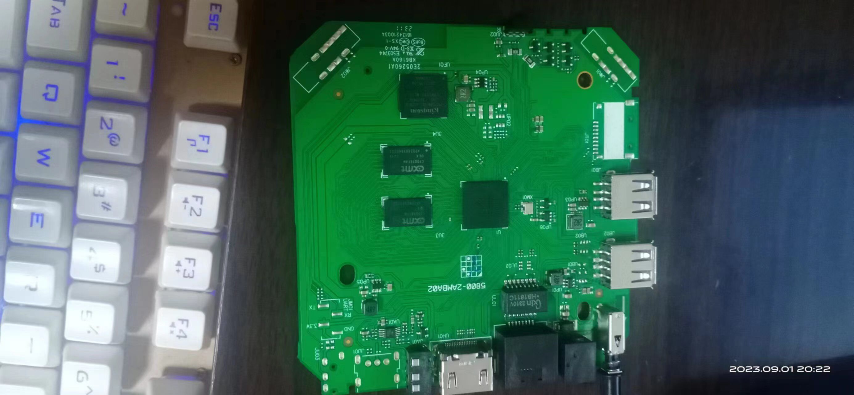

本帖最后由 智能小柠檬 于 2023-9-3 22:06 编辑 找到了刷机包,找不到短接点,哪位大佬给指一下

不用短接。如果是原机系统,直接双头线插上,通电,刷机工具就可以识别。
用这个包就ok的
https://www.znds ...

菜菜150| 未知 发表于 2023-10-12 11:12
不好意思,不会在回复里上传图片。板子背面有个黑色的UP07,具体哪个针脚忘了,你试一下
用这个包就ok的
https://www.znds.com/tv-1238941-1-1.html
菜菜150| 未知 发表于 2023-9-4 22:37
zpwang 发表于 2023-9-3 22:06
可以看看这个:https://www.znds.com/tv-1215392-1-1.html
这个很奇怪,是晶晨S905L3特殊芯片,就是用L3B卡刷包刷成砖的

BAOQRST| 来自四川 发表于 2023-11-2 15:06
用这个包就ok的
不行啊兄弟,我的用双头USB接上电脑,识别不出来,电信E900V22D数生版,接电视看系统显示的是S905L3芯片,不知道是A还是B,拆开盒子,芯片正上面居然盖了一片有厚度的黑色金属片(看横切面有点像铝的),没敢使劲扯下来这张金属片。我没有HDMI神器,接电视设置也也没有ADB调试,USB调试都没有。这种随便找个S905L3A或B的卡刷行不?这盒子才1个月,拉宽带电信送的
小王子258| 来自陕西 发表于 2023-10-19 22:56
菜菜150 发表于 2023-10-19 21:51
没用,论坛里有个S905L3特殊版本的包,找一下。我不会发链接那些。
谢谢
菜菜150| 未知 发表于 2023-10-19 21:51
小王子258 发表于 2023-10-19 20:27
能分享哈固件不    用的3a的包变砖的  用s905l-3b的包可以刷不
没玩过这个,不会分享,你加我QQ22859975,我也是在这里找到的
小王子258| 来自陕西 发表于 2023-10-19 20:27
菜菜150 发表于 2023-10-18 21:45
晶晨芯片不存在,找对固件短接就好。如果是同样的型号和芯片就按上面的方法短接 ...
菜菜150| 未知 发表于 2023-10-18 21:45
小王子258 发表于 2023-10-18 21:32
和你一样   刷砖了   能分享哈怎么救砖的不
