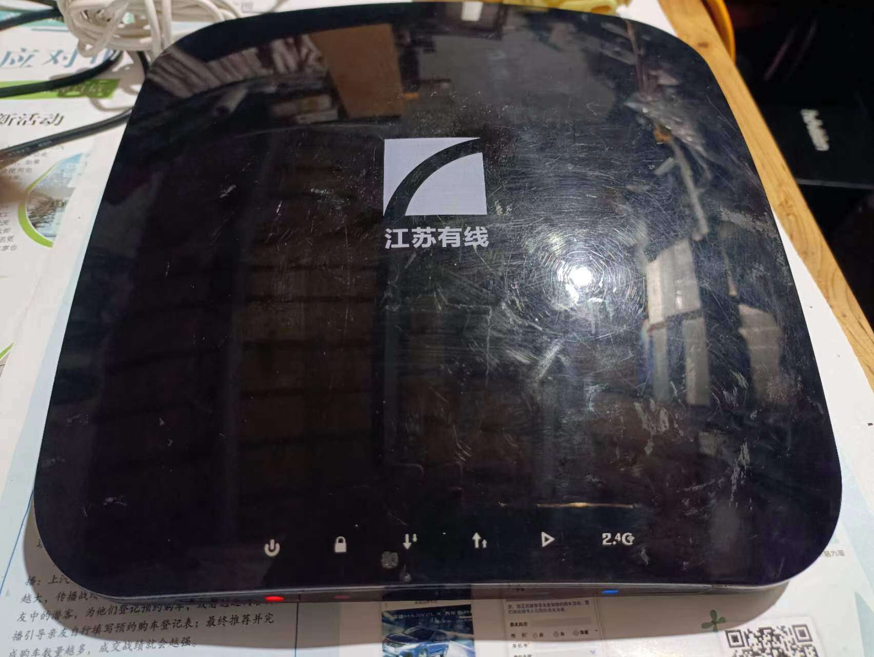

芯片是Hⅰ3798CV200,2+8G,想刷成海美迪Q5四代7.0系统或亿格瑞A15二代网络盒子,求这两歀系统的固件包和具体刷机方法,哪位大师有的话求发一下,谢谢! ...
