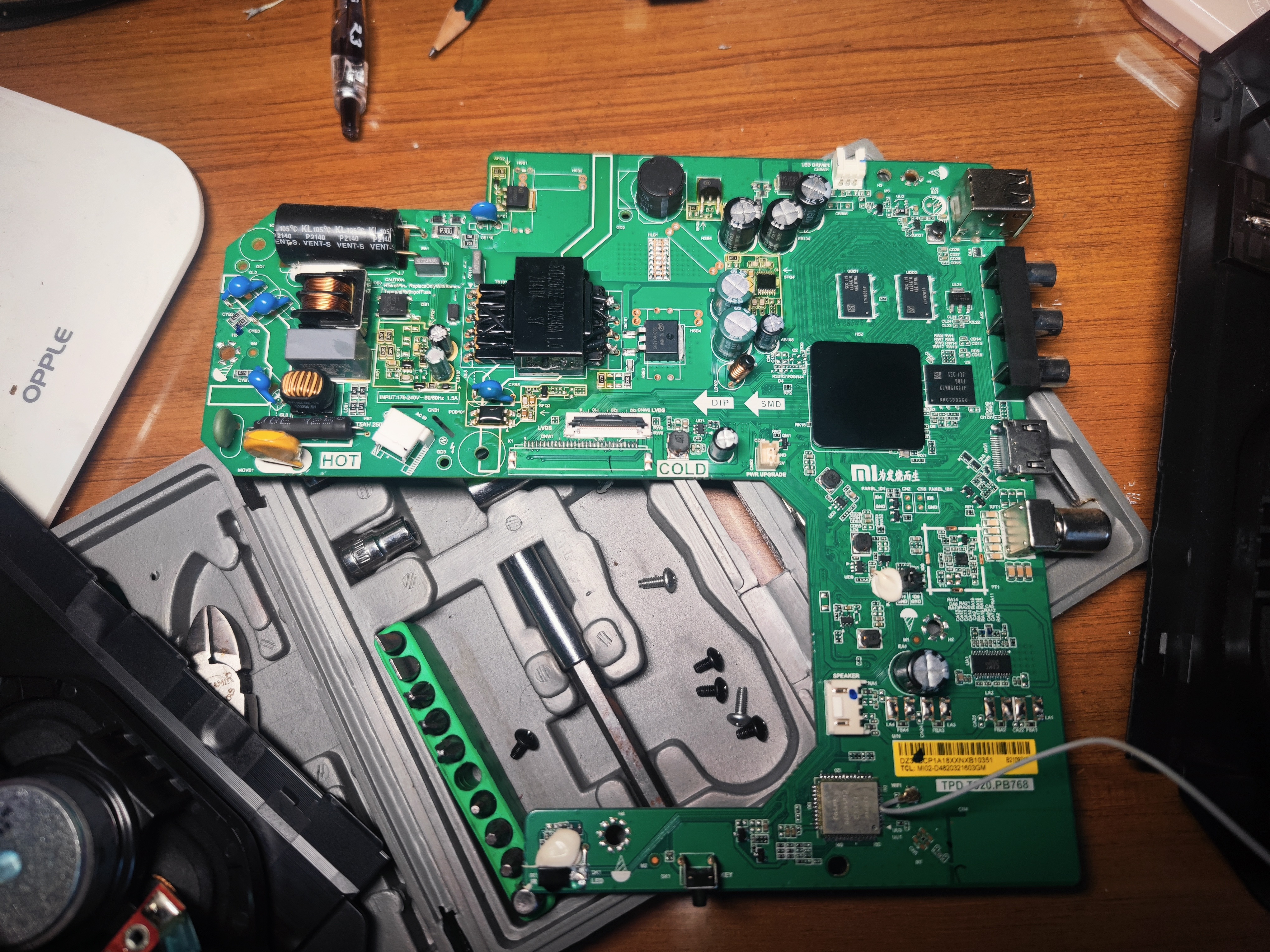

本帖最后由 智能小柠檬 于 2023-8-6 18:31 编辑 之前手欠adb reboot fastboot了,结果现在黑屏只亮个灯,断电也不能重启,用双公头USB数据线连接电脑能识别到WorldCup Devices的Amlogic的恢复模式,但是因为没有 ...

这个电视才几百 换个板子就350  赶上一台电视了  找个刷机包  据说小米的刷机包通用
scy2036| 来自山西 发表于 2024-1-12 15:10
把CPU上的黑色散热扣掉,和盒子一样吗,看看CPU型号,一般短接点就在CPU和内存链接中间的一个电阻
