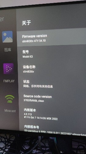

本帖最后由 肖元元 于 2023-7-31 13:56 编辑 刷了slim box的54版本,led显示正常但风扇却不转了。不是硬件问题,9.8版本风扇是正常的。求助大家

我这几天网上买了台带风扇的HK1box,自己刷了ugslim 54版固件也一样风扇不会转。研究了一下,店主把风扇电源接到LED蓝灯信号上,必需要蓝灯亮风扇才会转。
症状与另一篇,但是在Armbian系统下有点像,解法应该也是雷同。
[分享] HK1 Box 修复 Armbian LCD屏显示
https://www.znds.com/tv-1200939-1-1.html
折腾了半天,后来在老毛子网站上有位高手针对HK1 box LED写过几个脚本,我是装了他的脚本解决的。要选"blue LED on"才行。(网址不让贴,如需要可以私信)
以上小小分享,希望有帮到忙。

rinko520| 来自陕西 发表于 2023-7-31 13:59
等我吃完再减肥 发表于 2023-7-31 13:57
风扇的那个电通上了吗?
当然通上了。看内容啊,内容说过了
等我吃完再减肥| 来自陕西 发表于 2023-7-31 13:57
风扇的那个电通上了吗?
