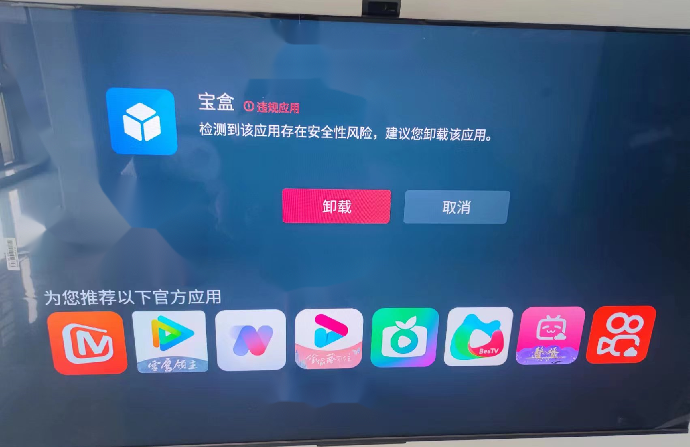

本帖最后由 xxhh2255 于 2023-7-28 19:19 编辑 海信E7h提示应用违规,这个是已经安装好了的应用,最近突然打不开了,直接提示违规应用,要么卸载,要么取消。不知道是哪个程序将它屏蔽了,请大神指点一下,而且电 ...
a5780634| 来自江西 发表于 2023-8-15 11:35
用当贝市场打开软件就行了
whyway123| 来自安徽 发表于 2025-1-3 17:01
安装当贝桌面,在当贝应用市场里打开,重启电视选择“始终”就可以了
爱坤的mw| 来自重庆 发表于 2024-10-27 12:40
还有,厂商通过聚好看的Activity让adb、当贝桌面无法打开,所以把工程模式中to
爱坤的mw| 来自重庆 发表于 2024-10-27 12:37
这是厂商的黑名单app,这个app损害了厂商的利益,所以当贝市场、kodi等app禁止安装使用

cqxiongjian| 来自广东 发表于 2023-9-10 22:01
修改包名
绝版家族| 来自福建 发表于 2023-9-2 14:12
卸载重新安装 可以打开一次
威斯特| 来自湖北 发表于 2023-8-18 16:03
卸载,从新安装
