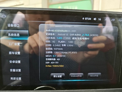

求助5760b刷twrp无反应
查看数: 17413 | 评论数: 3 | 收藏 0
发布时间: 2023-7-21 23:15
本帖最后由 肖元元 于 2023-7-22 20:15 编辑 设备连接应该没问题呀,点击download没反应,有长求助大神~

lsy5888| 来自山西 发表于 2023-7-22 20:47
电脑安装好驱动,然后主机要断电才可以,我觉得
月亮有蛀牙| 来自广东 发表于 2023-7-22 20:16
这种是不是固件选错了啊?
