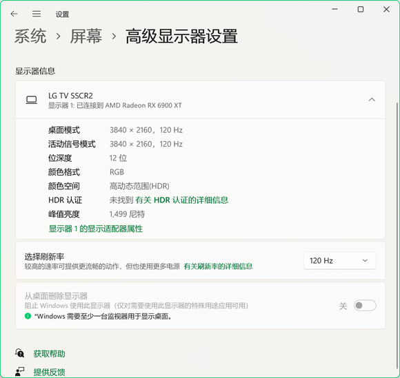

1、获得4K120 RGB444 12bit
首先我建议各位PC-HDR玩家升级win11,win11对于HDR的支持可以说是薄纱win10,这点我深有体会,所以建议升级系统来获得比较好的体验。
在使用PC时你会发现电视里的画面高级设置有许多都是灰色不可调,也就是被锁定数值,我会在后面分享怎么解开这些限制。PC只需要打开2个选项即可获得不错的体验,在设置中的常规——外部设备——HDMI设置下打开4:4:4通过,在同路径下的HDMI Deep Color中切换为4K,完成这两个选项后再去打开游戏优化器即可在桌面模式下获得4k120 RGB444 12bit的完美体验。以上调节必须在HDMI信号源下调节,在电视主页调不了。
