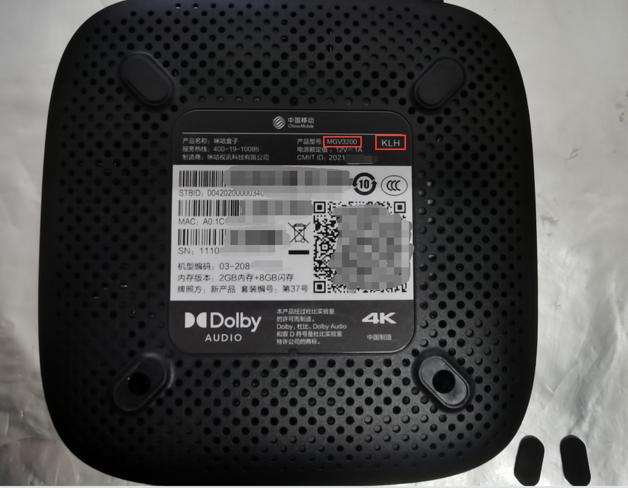

本帖最后由 zj53523094 于 2023-6-24 09:01 编辑 帮同事忙,把移动送的到期的咪咕盒子MGV3200升级固件下。目前找到全网都是免拆刷机的。 以下视频指点大家如何刷如RC引导以便使用U盘实现update.zip的免拆升级 ...
