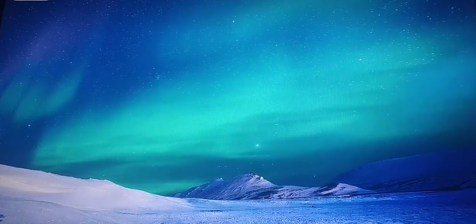

联系任何有关当贝的客服完全找不到,打400客服也没接通,不知道到底是怎么了?想问个问题,找解决的方法就这么难吗?海信电视前几天在看当贝桌面的APP时,突然闪退,然后就一直进不去了,开机到桌面后就一闪一闪的, ...
