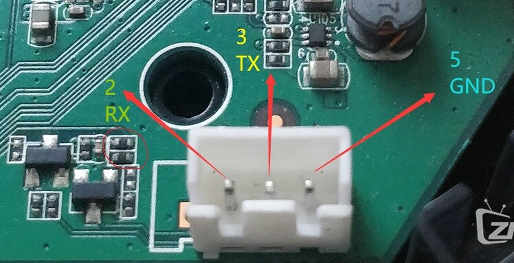

这个就整的麻烦了,2100K老款或新款非高安或者某个时期的新款高安可直接强刷亿格瑞3.1.1.8,安卓7系统。
比原机4.4.2的系统要好用,可用目前大部分的直播,影音应用。
https://www.123865.com/s/sEc0Vv-m2UG3?pwd=qmOv#用一个不大于8G的usb2.0 U盘,fat32,2048块单分区格式化,4个文件复制到U盘根目录,插盒子靠同轴电缆的usb2.0口,短路,保持短路给盒子上电,3秒撤短路,等下,可见电源灯闪烁,有的还有电视输出的升级界面,电源灯闪烁后恢复单亮后有电视输出,之后重启几次进系统。有线网络如果连接不上,按遥控器的设置键进入安卓原生设置的有线网络高级设置,改选网口即可。 关于湖北广电HDC-2100K的刷机步骤和修改合子的 MAC 和...
短路点,主板上cpu与emmc之间的排阻对应的1或2与地短路,晶振外壳,usb,hdmi金属壳是地。
U盘兼容,刷机大约10分钟就好。刷机固件的遥控改为用中国移动或电信的遥控器。
