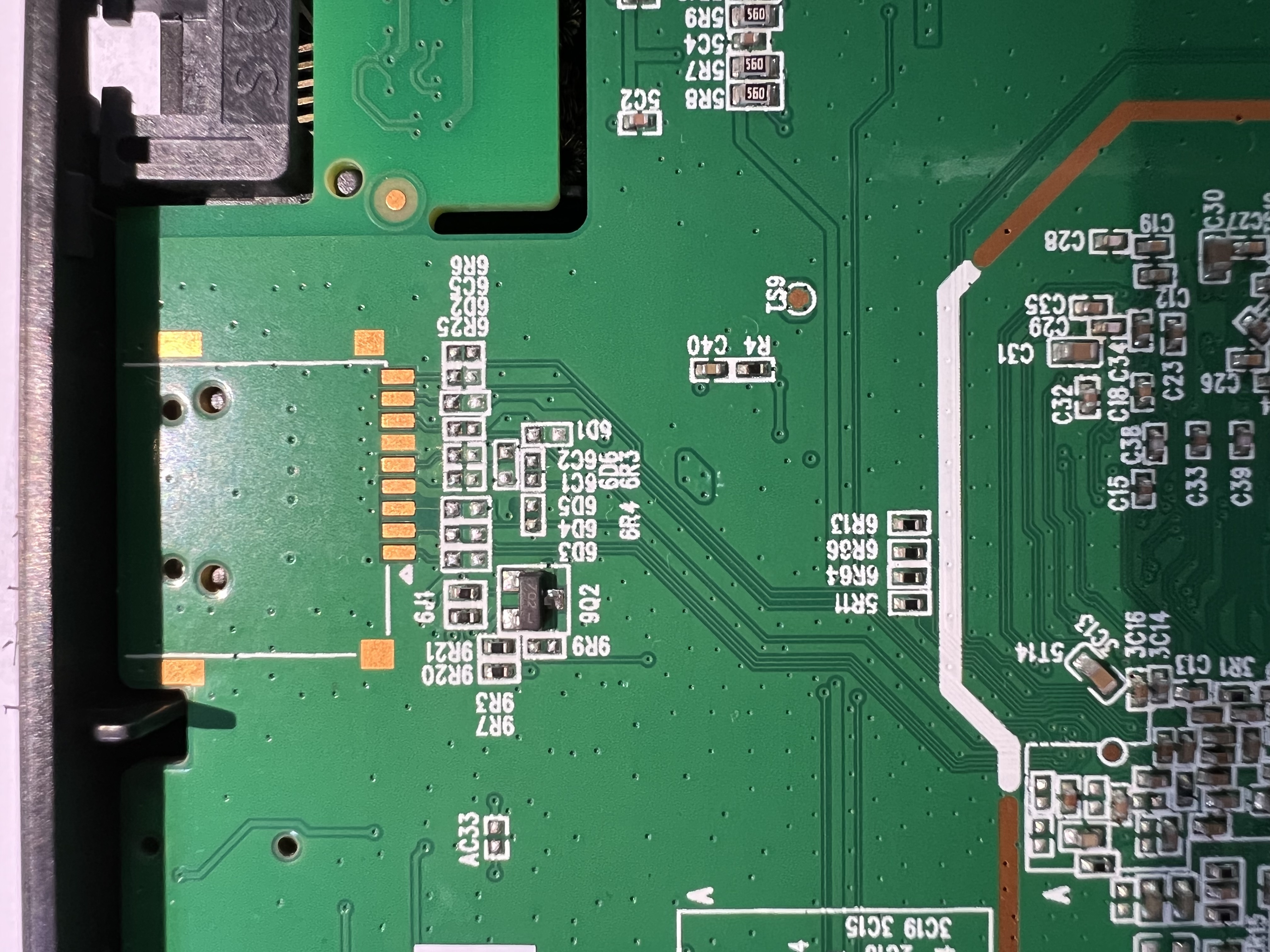

CM311-1A加装TF卡要补哪几个原件?

魔百盒的型号是CM311-1A-CH,都说这个是最好的版本,我看下了跟其他版本的区别就是还留有安装tf卡曹的位置,但是不知道补哪几个原件,有知道的嘛? ...

已经修改成功,用的是emuelec吧的最爱辉煌哟的方案。

请教下,电阻,电容用的是0402,还是0603规格
我用游标卡尺量了,是0402的,反正电阻上面都打不了丝印,很小的

正常的是6R4 6R6 6R25 用47K。6R3 是22欧。6C1 6C2 6C5 随便找小电容加上去 就可以正常识别。并且卡启。但 ...
云醉无痕| 来自广东 发表于 2023-12-7 21:54
我看了别人的E900V22C方案,加的电阻是 4.7K 10K 10K 22Ω (15PF/12PF) 1UF,不知道是不是可以借鉴。

正常的是6R4 6R6 6R25 用47K。6R3 是22欧。6C1 6C2 6C5 随便找小电容加上去 就可以正常识别。并且卡启。但是我2个机子。一个正常一个不正常。 不正常的。取了电容 可以识别内存卡。但是无法卡启。

那三个圈起来的电阻不加估计也么事,电阻是47k的。测量有误差
大佬 请问一下,那几个黄色没有标注的贴片是什么参数啊

感谢,回头试一下。贴片电容用0603?
彭自想| 来自河南 发表于 2023-8-17 19:46
已经测试成功,开机就能识别内存卡,手机没法发图片,但是只有一个8g内存卡,没有测试能否从内存卡启动,可以从优盘启动
