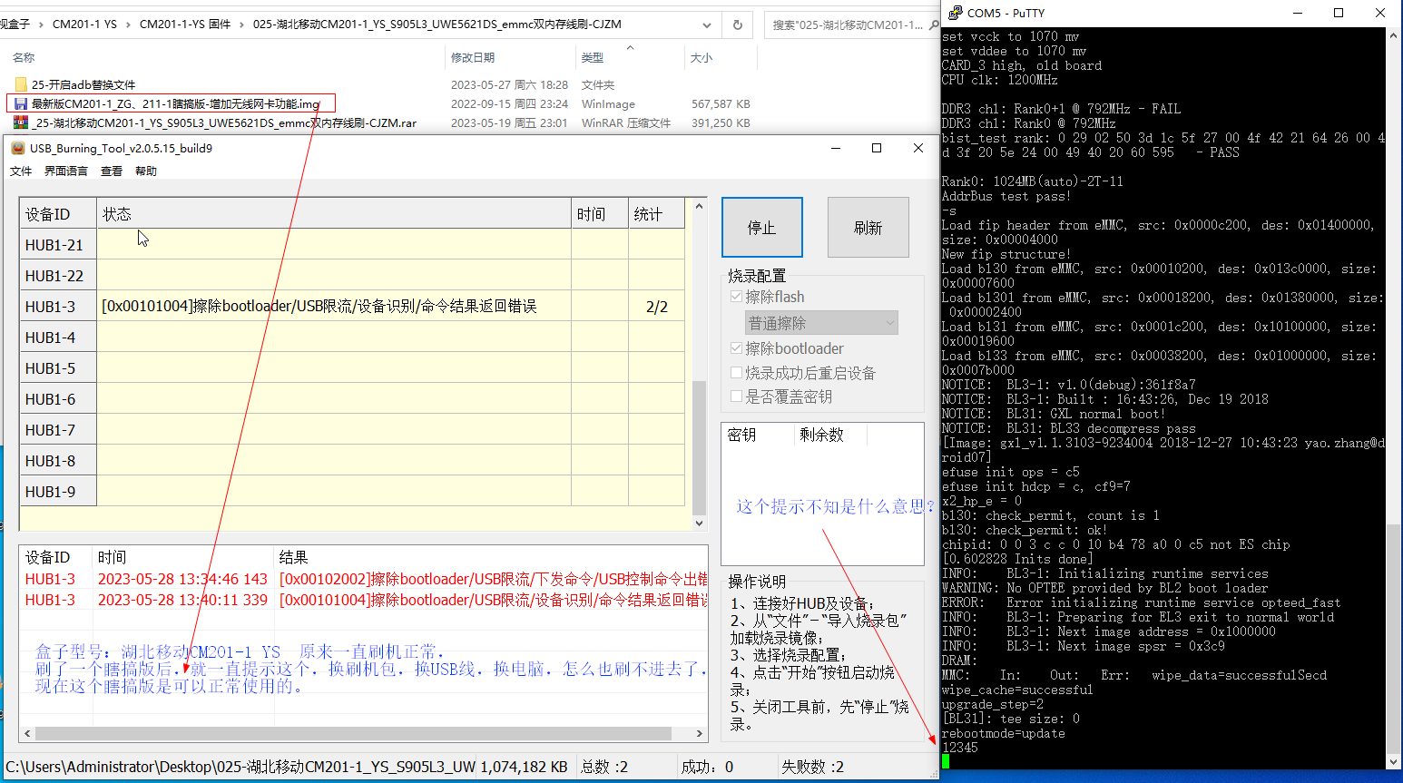

盒子型号:湖北移动CM201-1 YS  原来一直刷机正常, 刷入这个包【最新版CM201-1_ZG、211-1瞎搞版-增加无线网卡功能】后。 再次刷机就一直提示错误,无法刷入任何包, 选中 擦除flash,选中 擦除bootloa ...
g510009| 来自吉林 发表于 2023-12-15 19:32
拆机短接4r12试试
zndslyz94| 来自河南 发表于 2024-4-4 19:07
g510009 发表于 2023-12-15 19:32
拆机短接4r12试试
我的成功了
royalwei| 来自江苏 发表于 2023-12-18 11:20
插电打开开关刷

574783833| 来自北京 发表于 2023-5-28 21:14

574783833| 来自北京 发表于 2023-5-28 21:13
有人说,这个固件可能是作者修改成固定MAC了,导致不能刷机,有懂得吗?
