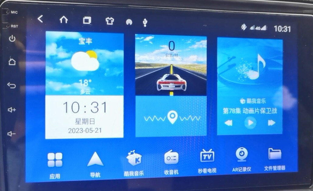

本帖最后由 vipyxs 于 2023-5-26 10:53 编辑 车机是鼎微的TS8全网通2+32配置,9寸大屏导航+倒车后视+行车记录仪,发现一个奇怪且无法解决的问题: 导航的定位信息正常,可以获取北斗和GPS的卫星信息,定位正常, ...
√.n哖後.?| 来自广西 发表于 2023-5-26 20:32
这个好解决 在车载设置里面把隐私功能打开就行了

vipyxs| 来自河南 发表于 2023-5-28 09:47
@√.n哖後.?,真乃高手!困惑数月的疑难问题已解决,多谢啦。
