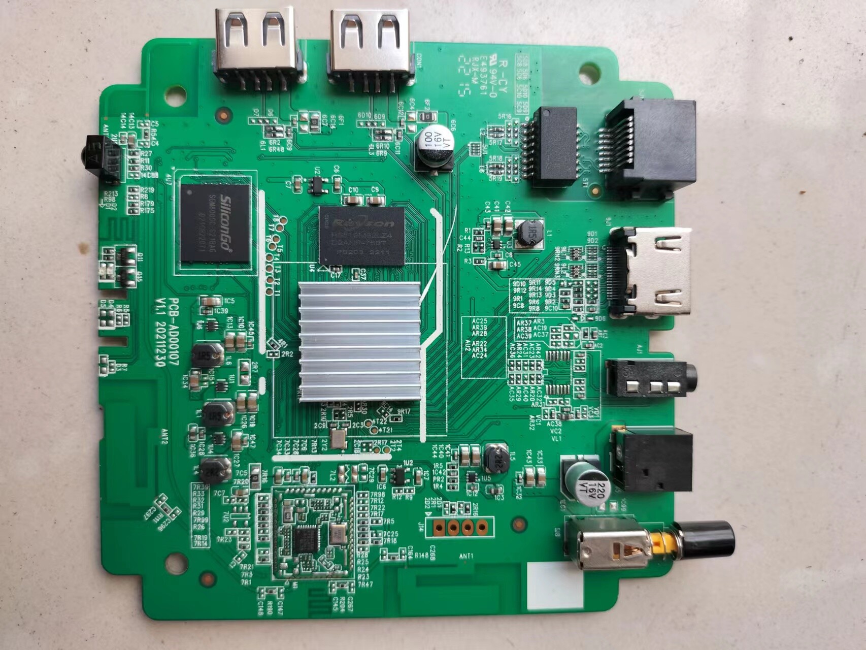

机顶盒好好的第二天通电按开关不亮灯,帮帮忙提供一下这个板子的图纸,想自己研究研究啥情况,或者从哪里检查一下?
154036285| 来自河南 发表于 2023-5-26 21:11
linjinya 发表于 2023-5-26 08:07
有短路,要排查各DC-DC
我是小白,如何排查短路?能否给电提示,比如上面图上怎么测有短路?
154036285| 来自河南 发表于 2023-5-25 09:40
linjinya 发表于 2023-5-25 09:29
先搞定5处电压.
12V开关不良?
电源插孔板子上12V电压是有的,但是按下开关指示灯不亮,如果开关轻轻按别按进去,指示灯会红一下就立刻灭了,目前就是这种状态。
sky84722| 来自天津 发表于 2025-8-29 14:46
经查是这个地方短路了,但是找了半天没找到这个型号的管子,请问有大神知道这个管子的型号吗?或者我把它拆了需要短接哪个点也能不装吗?
sky84722| 来自天津 发表于 2025-8-29 14:21
请问我这有两个点电压偏低,如何排查是哪个部件短路了。
各点电压
各点电压
MBH311-1A| 来自山东 发表于 2025-2-23 14:07
打扰一下,请问解决了吗,我也遇到这个问题了,和楼主的一摸一样
晨星电器| 来自河北 发表于 2023-5-27 09:33
154036285 发表于 2023-5-26 21:06
您好,这图上是5个电感的电压,这样看上去有问题吗?
这几处电压都是正常的 测图片上我给你标注的地方的电压是多少伏?正常是1.8V 如果电压正常的话就刷机解决吧 求cm311-1a yst机顶盒的图纸?
linjinya| 来自江苏 发表于 2023-5-27 08:37
154036285 发表于 2023-5-26 21:11
我是小白,如何排查短路?能否给电提示,比如上面图上怎么测有短路? ...
测量电容是否有短路
linjinya| 来自江苏 发表于 2023-5-26 08:07
154036285 发表于 2023-5-25 09:40
电源插孔板子上12V电压是有的,但是按下开关指示灯不亮,如果开关轻轻按别按进去,指示灯会红一下就立刻 ...
有短路,要排查各DC-DC
晨星电器| 来自河北 发表于 2023-5-25 15:11
154036285 发表于 2023-5-25 12:51
短接了,不行,还是不亮灯,短接处有微微的打火。
那就得用万用表测试一下了看是不是12V短路 如果12V短路你短接开关之后12V电压就没有了
