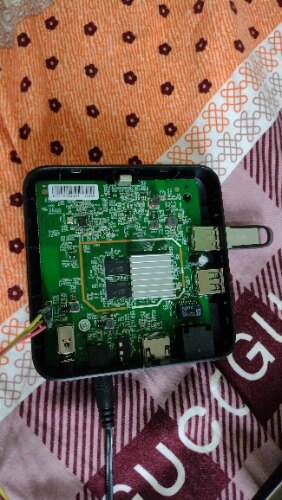

最近闲鱼上买了一台陕西的b862av3.2-m,手里没中兴stb工具开adb,拆开一看发现cpu是晨星的9385,接好ttl发现能跑码,输入start adbd,adb就打开了,然后用搞机助手连接,禁用部分系统app,安装当贝桌面,重启正常。 ...

最新款新疆B863AV3.2-M安卓9可以说什么都锁死完了,ADB二维码的,中兴stb机顶盒工具最最最新版都是连接失败,更不用说2.1.1通用版了。TTL跑码连个字符都没有出来。无语死了。只能等短接刷机了。这款型号机顶盒是晨星MSO9385,有两种CPU型号,主频1.5GHZ的,还能用STB开ADB。我手里这个是主频2.0GHZ的,什么都试了,都锁了,真是服了,气死了,不搞了。有钱去买个第三方机顶盒去

se**ngs put global adb_num AMM输入这个adbd就默认开了

liupeng1979 发表于 2025-2-8 16:24
跑马出来红色字符,不能输入,
试试短接emmc data0 和 gnd,deepseek说会强制进入刷机模式
kodhh| 来自广东 发表于 2025-11-29 12:54
retcn 发表于 2023-7-7 21:48
进系统可以打命令,断电后通电一瞬间快速按回车,就是不进cp2,别的9385的机型就能进。 ...
