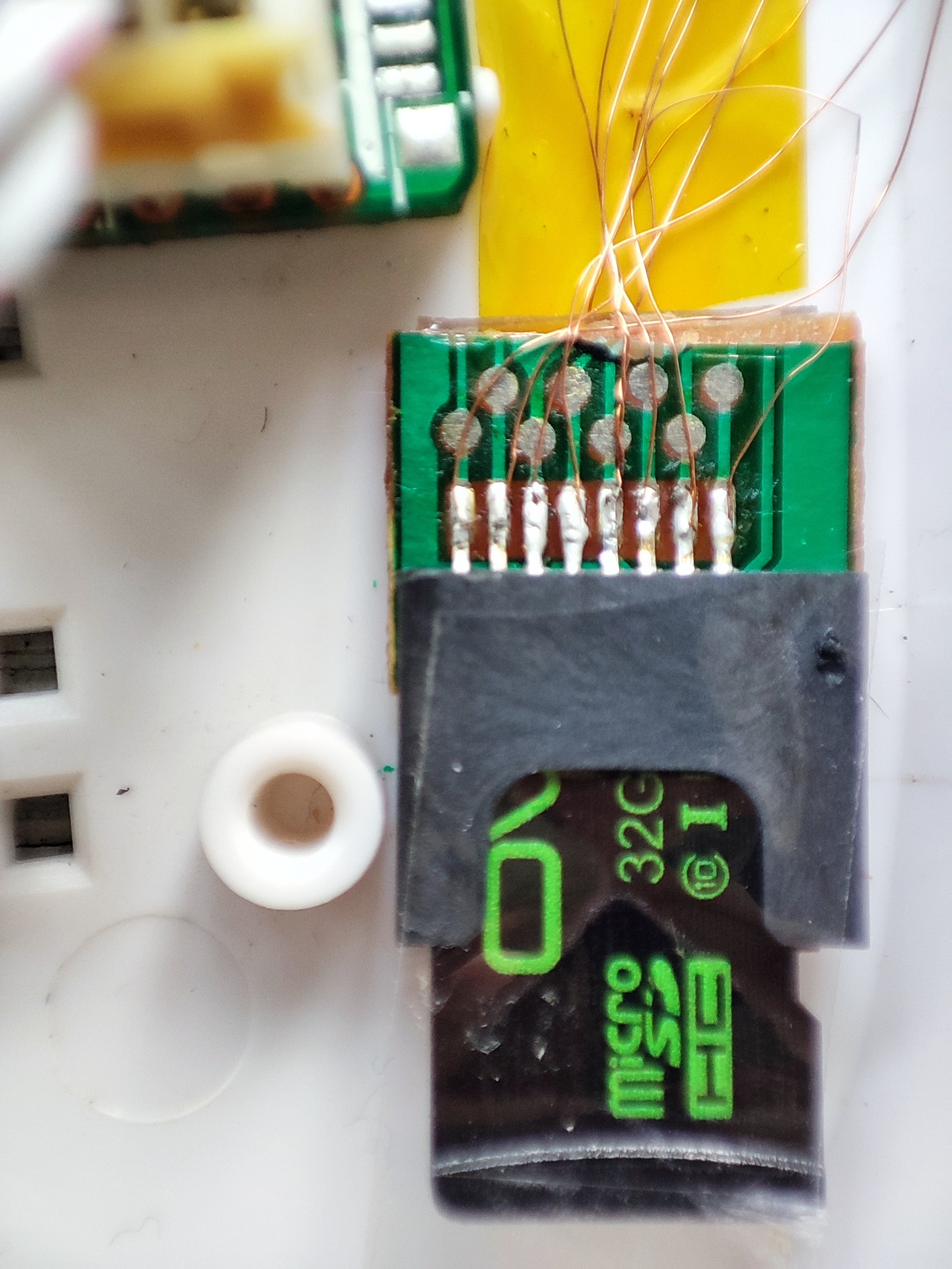

本帖最后由 wzj5279 于 2023-5-19 16:54 编辑 手里有一个忆典H8,主控全志H8的,nand闪存坏了,原本有教程可以直接改TF卡启动的,但是一年前操作不当,焊接的时候把CPU旁边的线给拉断了,所以一直扔在柜子里面。 ...

tf卡8个点位,焊盘9根飞线,怎么回事?焊盘VCC和VCCQ那里表示没看懂!两个点连一起,飞到tf卡VDD? ...
对的,没错!!!

wzj5279| 来自浙江 发表于 2023-5-15 10:55
如果感觉焊接有点难的小伙伴,可以利用TSOP48脚里面部分焊接点,
比如32 31 30 29脚分别对应的dat3 dat2 dat1 dat0,
34  37对应的VCCQ  VCC,以此降低焊接难度。
