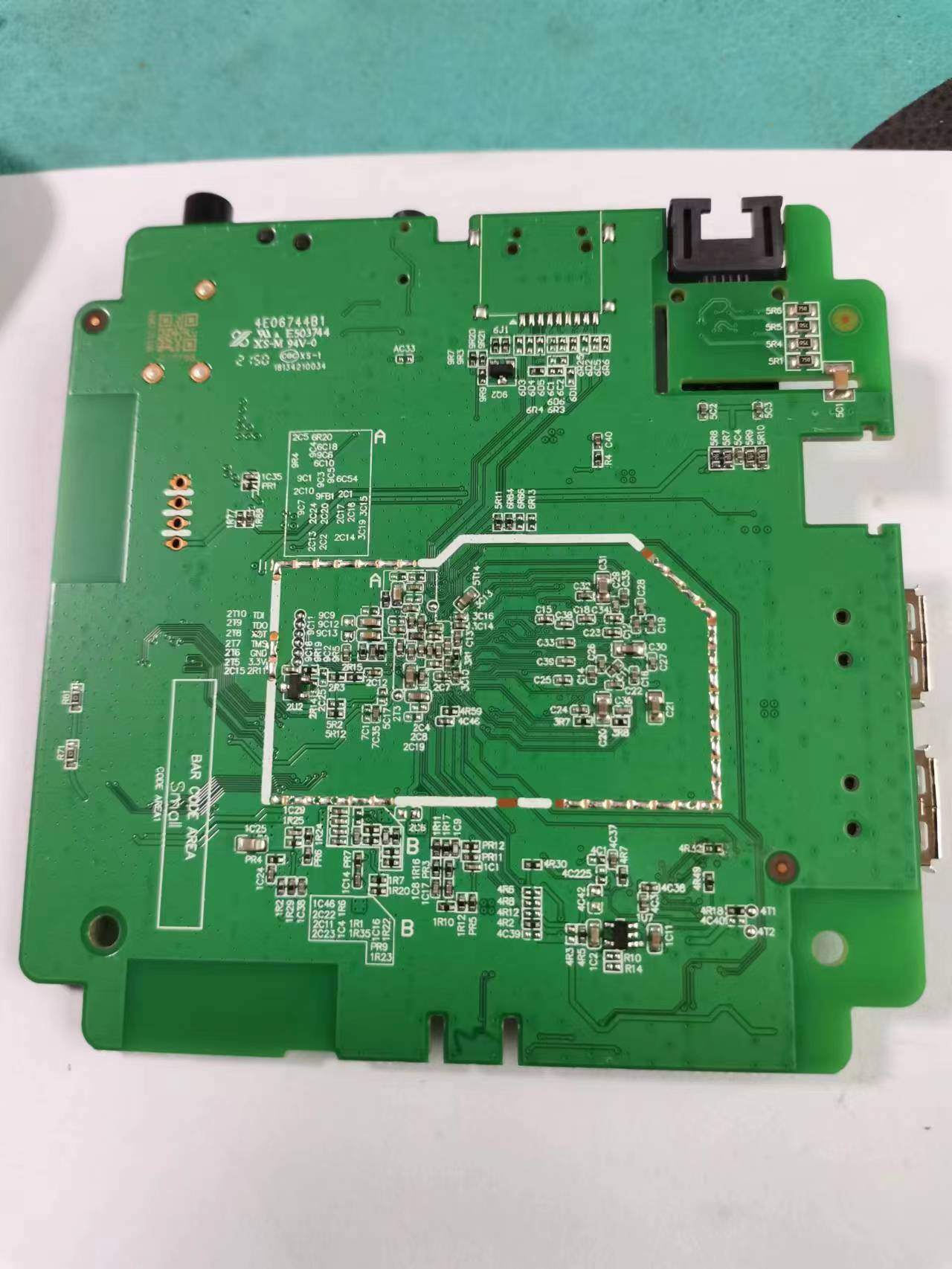

本帖最后由 智能小柠檬 于 2023-5-10 16:59 编辑 广东中国移动盒子,CM311-1sa ZG,用短接方法线刷,连接成功后,换了N多个固件,都是提示USB传输出错。USB接口换了多个,线也换了一条,求解,问题到底出在那里 ...
14148| 来自广东 发表于 2023-5-14 11:30
问题已解决,就是版本过低,用了2.2.0版本成功
zxcvbnm123@| 来自江西 发表于 2023-5-10 21:08
可以换2.4.0版本号工具试试看
青草百里度| 来自广东 发表于 2023-5-10 19:27
明显线的问题,继续换线
wyzabc110| 来自湖南 发表于 2023-5-10 18:56
谢谢楼主分享
chbqm| 来自广东 发表于 2023-5-10 17:10
还应该是短接的问题,网上买个短接神器,几块钱的事就解决了,然后再查看是刷机包的问题还是数据线的问题
电视问答| 来自山东 发表于 2023-5-10 16:59
机型和机芯号有没有对应上啊,是不是机芯号找错了
