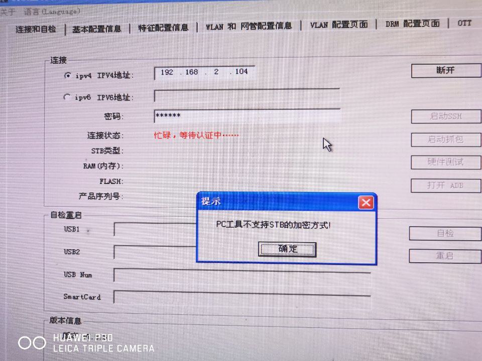

求解:STB工具连接四川电信中兴B860A高安版盒子失败问题
查看数: 32346 | 评论数: 6 | 收藏 1
发布时间: 2023-5-5 10:48
本帖最后由 智能小柠檬 于 2023-5-5 15:12 编辑 手里有两台到期闲置的四川电信中兴B860A高安版的盒子,其中一台可STB连接正常(配置如图) 另一台怎么都连接不上STB配置工具,显示【PC工具不支持STB的加密方式】 ...
平烽| 来自四川 发表于 2023-5-13 09:04
7REven 发表于 2023-5-10 21:45
把能开adb的盒子备份cache分区解开,复制里面的OTA到u盘里接上不能开的盒子上降级 ...
谢谢支招,最后还是线刷成功的的,通过线刷方式安装其他的app,这样有个问题就是安装的app无法更新,很不方便,要更新的话又只有先卸载旧版再下载新版并装入U盘还是线刷方式安装!
zxcvbnm123@| 来自江西 发表于 2023-5-7 06:19
换工具,
奇幻视觉| 来自江西 发表于 2023-5-5 15:12
是不是找错固件了
