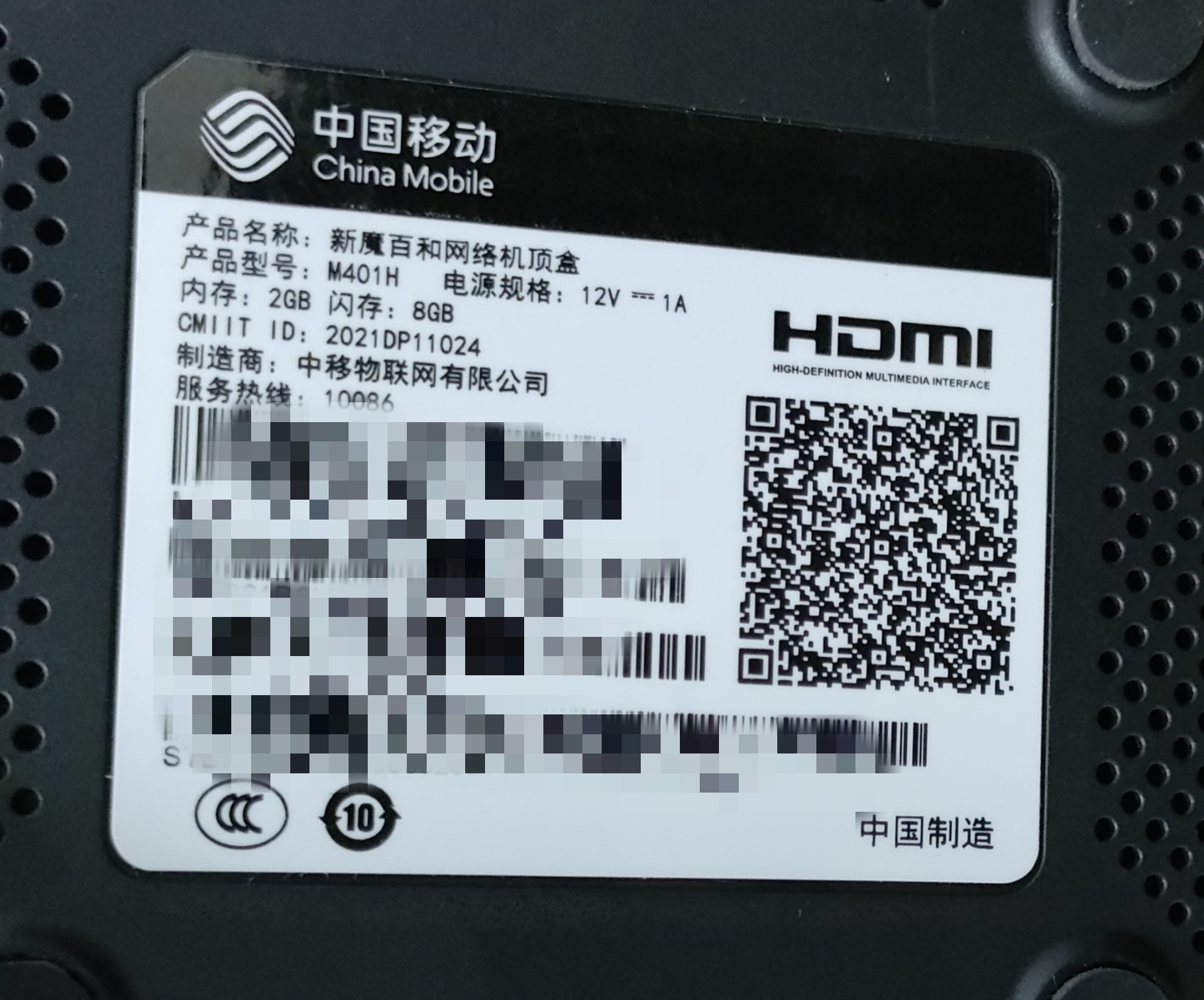

浙江移动新魔百和M401H-国科GK6323芯片
浙江移动新魔百和M401H免拆机刷机教程
刷机工具及固件下载
1,进机顶盒设置(密码10086),在其他设置里,一直按左键约32下,打开调试模式
2,进网络设置,查看IP地址,记住这个IP地址。
3,准备一个8G以内的优盘,单分区FAT32格式化一下。
   把update.zip文件复制到U盘根目录,U盘插入机顶盒离网线口近的位置。
  4,运行电脑端,双击运行浙江M401H免拆卡刷专用工具,输入刚才记下的IP地址。
   看到型号然后按6刷机(没有看到型号重新来),一定要看到型号再刷机,。
   安装完成后,重启机顶盒rec界面,选择升级。
